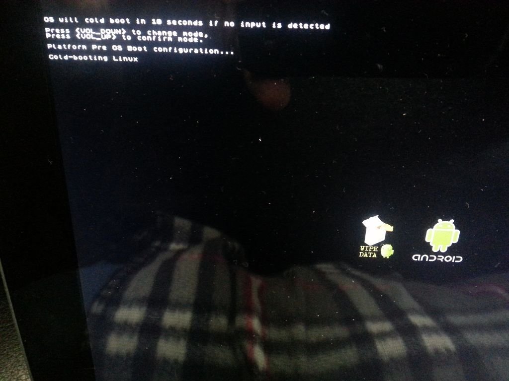

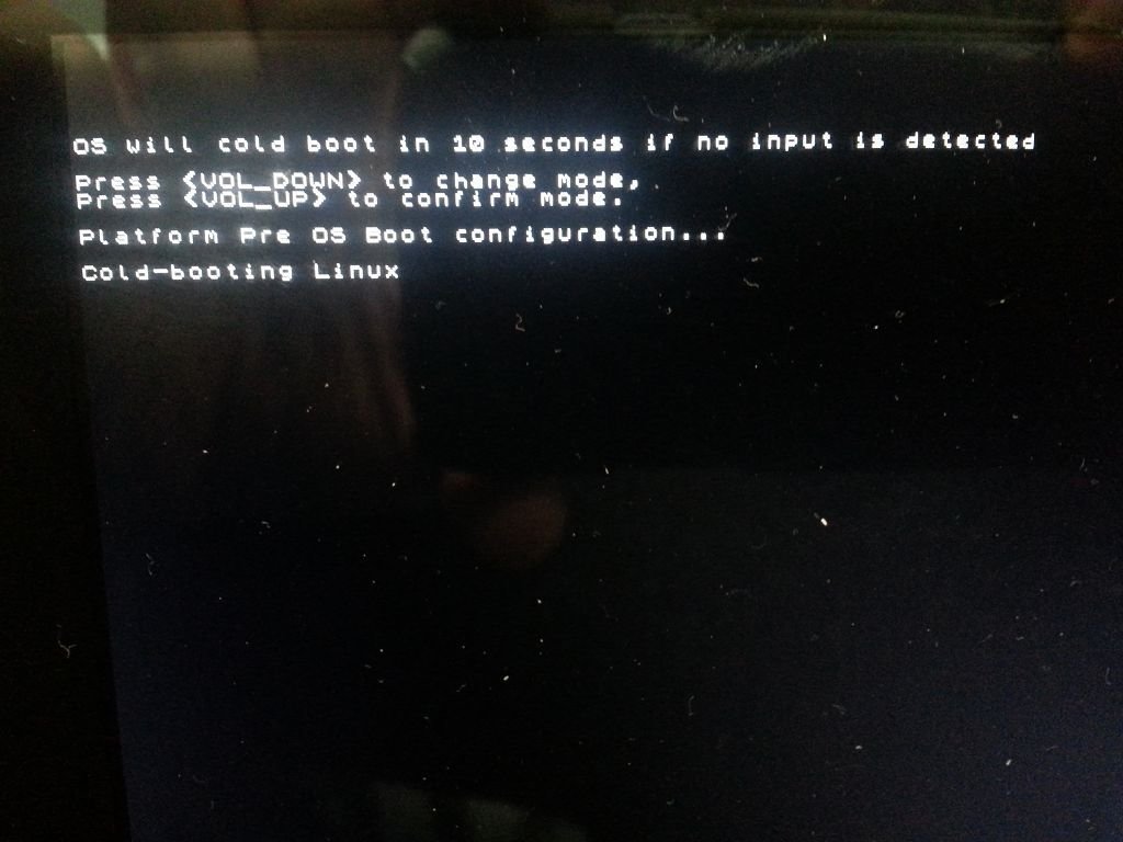

Habe inzwischen folgendes festgestellt:
Ich komme nicht in den Recovery Mode. Vol-Down und Power und dann Vol-Up.
Dann steht links oben für ca. 2-3 Sekunden: "Booting Recovery Kernel Image".
Danach wechselt die Anzeige von den EeePad und Asus Logos zum schwarzen Display. Im Abstand von ca. 5 Sekunden.
Wie kann ich vom ausgeschalteten Zustand ins ClockworkMod Recovery booten? Oder in irgendein Recovery?
Ich finde auch etliche Anleitungen, bei denen man nur die aktuelle Firmware von der Asus-Webseite zuerst entpacken, dann umbenennen in EP101_SDUPDATE.zip, dann auf die SD-Karte kopieren soll.
Mit Vol-Down und Power und dann wieder Vol-Up sollte alles wieder hergestellt werden.
Tut es aber nicht. Das Gerät schaltet sich ständig ein und aus. Im Abstand von ca. 5 Sekunden.

Hier noch zwei Bilder wo ich immer hängen bleibe
