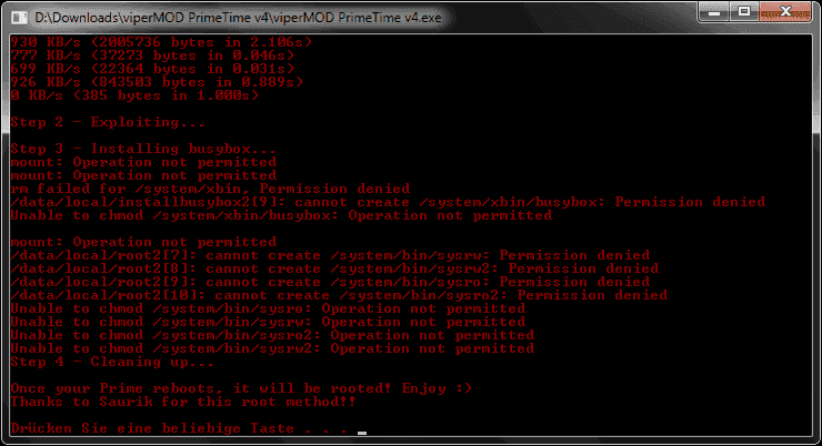

leider hat das erneute Rooten nicht funktioniert. Nachdem das OTA auf die 9.4.2.15 angehoben wurde.
Vieleicht denken sich die xda Developpers noch mal etwas neues aus.
Es klappt auch mit der .15 OTA Version. Wähle nur die neuste Version im Tool aus, die dort verfügbar ist.
@ Trollhammar
Danke für die schnelle Antwort.
Mit dem Tool hat man die Auswahl zwischen der x.8 und der x.11, ich habe die x.11 ausgewählt und bekomme die Meldung Permission Denied.
Das erste root klappte auch problemlos. Ich habe den selben Rechner genommen.
Auch die Treiber habe ich ein weiteres mal installiert. Debugging auf dem TP ist enabled.
Ich frage mich welche Fehler ich noch gemacht haben könnte.
Vielleicht gibts ja noch einen Hinweis von der Gemeinschaft.
Danke Qmax
Was steht genau in der Kommandozeile?
Unable to create blabla mehrfach?
Wenn du alles so gemacht hast wie in der Anleitung, müsstest du es gerootet bekommen mit dem neusten OTA Update. Es gibt aber offenbar einige Leute, die immernoch nicht rooten können.

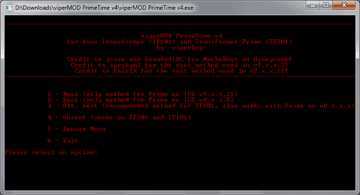

Bilder sagen bekanntlich mehr!
Ja, dieses Problem haben einige Wenige von uns. Da funktioniert offenbar der Exploit nicht. Guck mal im Viperboy Thread im XDA Forum, vielleicht hat er schon etwas neues gepostet. Ich habe grad leider nicht so viel Zeit, um mich reinzulesen.

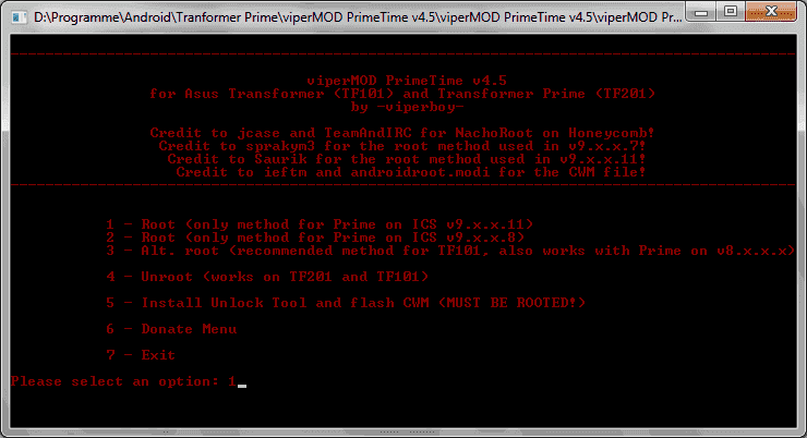

Guten Morgen,
auf den xda Seiten findet man ein neues 1 klick Tool in der Version 4.5.
Leider war auch dieses nicht von Erfolg gekrönt.
Als Hinweis hierzu mit Hilfe des Tools kann man CMW auf das TP installieren.
Ich habe es noch nicht getan, es steht im Menu zur Auswahl.
Edit: CWM kann man natürlich nur mit root installieren.
Hier das Menu
Ja, ich warte auch noch bis das neue tool stabiler wird und getestet wird. Danach update ich den first post.
