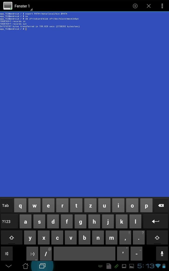

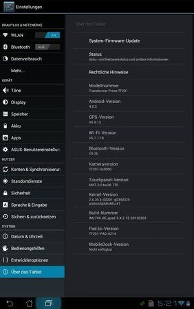

@all
ich habe heute die neueste US Version 9.4.2.13 eingespielt. (von Intern nur 199 Sekunden)
Mit Terminal Emulator (Benötigt Root-Rechte auf OS 9.4.2.11DE)
Nach dem ihr genau das gleiche wie im blauen Fenster seht, müsst ihr noch "Reboot" eingeben, schon wird
die AKtualisierung gestartet...(Ladebalken Anzeige, danach Optimierung der Appz von 1 - XX, Danach Start)
Root ist danach weg, kann aber mit Vipermod 4.1 Punkt 1 am PC wiederhergestellt werden.
Voodo OTA Keeper hat nicht funktioniert...(kann es danach aber wieder sichern :) )
Wipe habe ich keinen gemacht...vielleicht notwendig ???
Batterie-Drain beobachte ich noch
(seit Flash bis jetzt von 51% 05.09 Uhr auf 39% 06:11 Uhr gesunken evtl. benötigt der Flash-Prozess mehr Power ???)
Deutsche Sprache inkl. Umlaute gehen perfekt...
Sobald ich nächste Woche das neue OTA-Update US bekomme, informiere ich euch...
