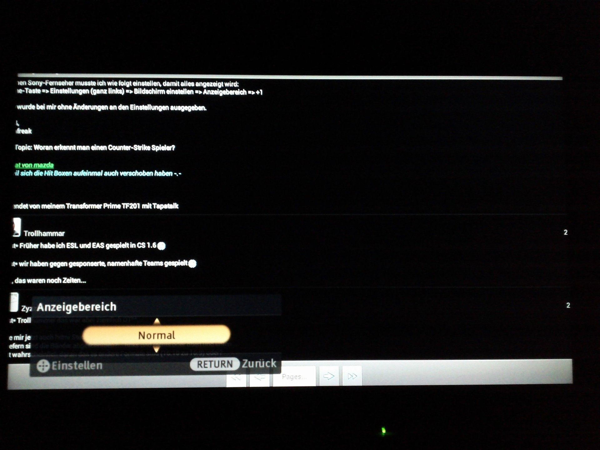

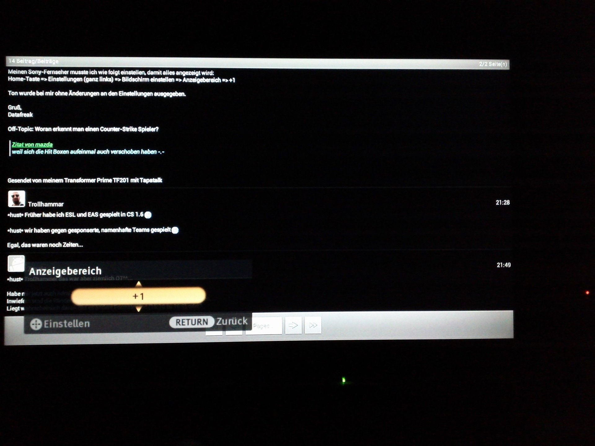

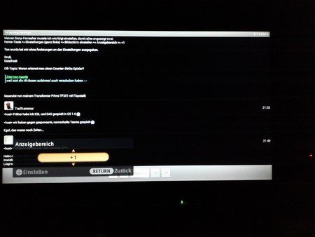

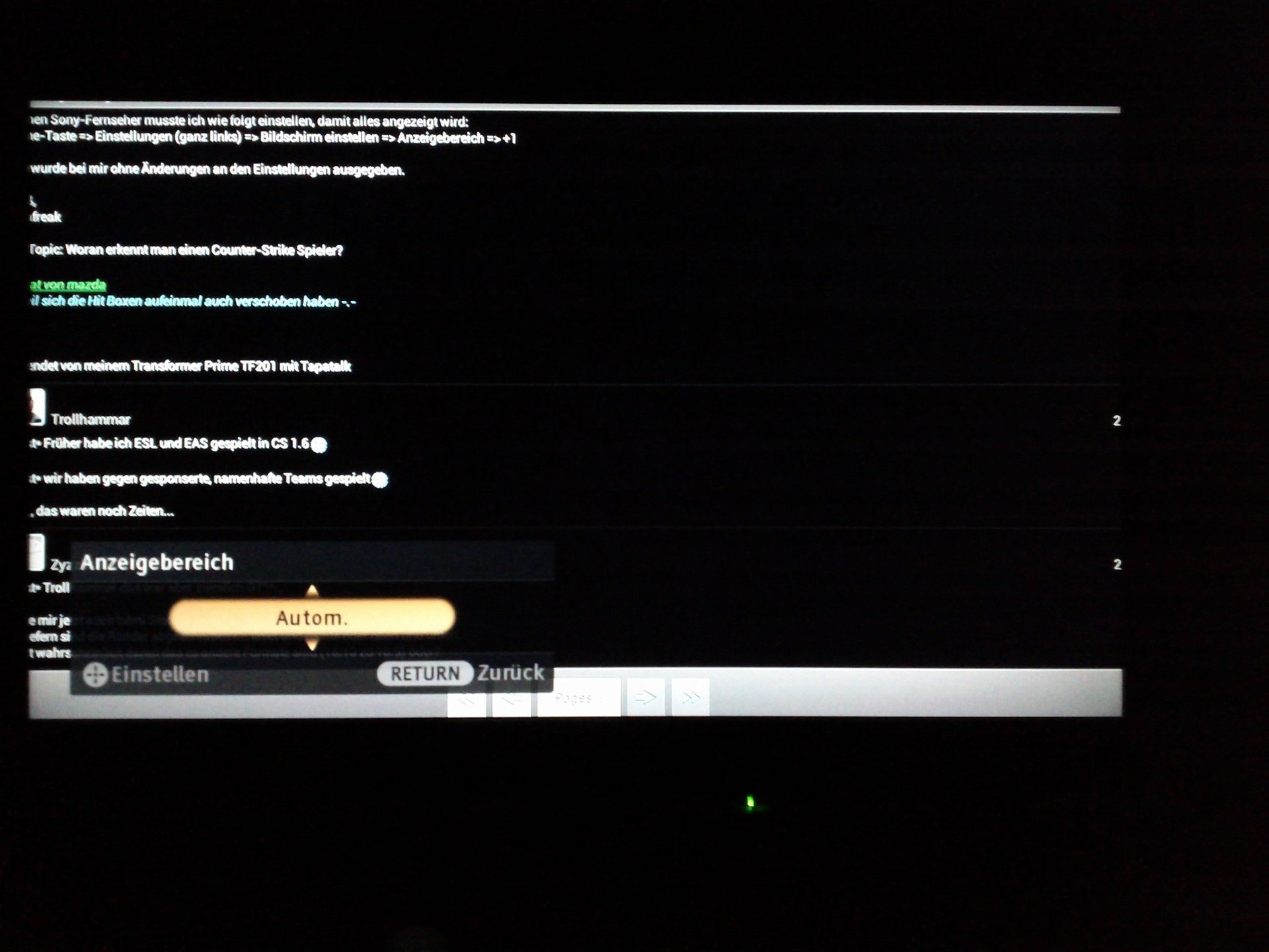

Man sieht es leider nicht so gut, aber je nach dem wie ich meinen Fernseher einstelle, fehlt an allen Rändern ein Stück vom Bild:
