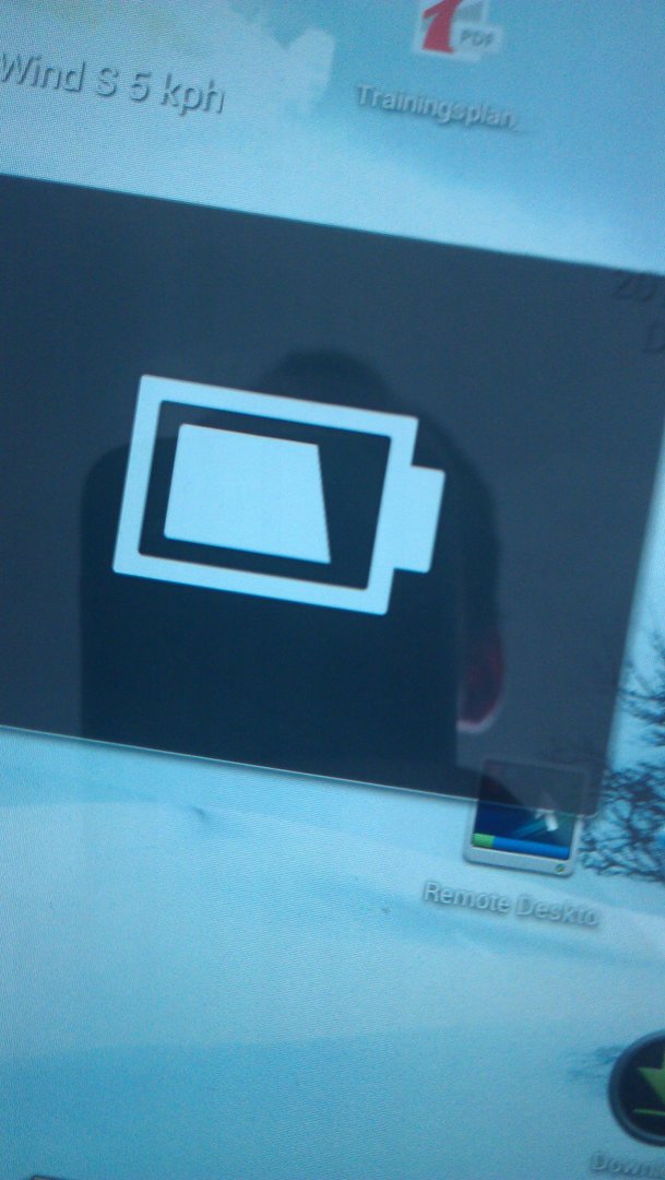

Ich habe heute versucht das Tablet alleine aufzuladen ohne Docking Station und komischerweise hat das Gerät nichts dergleichen getan obwohl ich nur mehr 25% Akku hatte.
Es kam ein kurzer Hinweiston und das Symbol (im Anhang), allerdings keine Spur von Akku laden. Nach rund 5 Minuten hatte ich dann nur noch 24% Akku.
Kennt dieses Phenomän jemand oder weiß jemand vl ob der Prime sich erst unter zb. 20% Akku aufladen lässt?
Danke schon mal!

Original Netzteil und Kabel verwendet? Über Steckdose oder USB?
Falls USB könnte es einfach sein, dass du mehr Strom verbraucht hast, als der USB Port liefern kann.
Sollte eigentlich ohne Probleme klappen und anscheinend hat er ja auch detektiert, dass er geladen wird. Zeigt das denn dauerhaft an oder nur kurz beim einstöpseln?
Ich lade das Tablet mit dem Originalnetzteil über die Steckdose.
Das Symbol erscheint nur einmal kurz denn man den Stecker in das Gerät steckt.

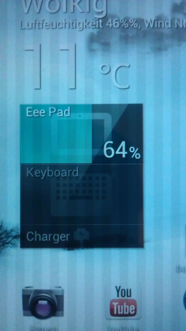

Anbei ist noch ein Bild wie die Akkuanzeige am Desktop aussieht, während dem vermeintlichen Laden.
Wenn ich das Tablet gemeinsam mit dem Dock auflade funktioniert alles, also das Ladekabel hat schonmal nichts...
