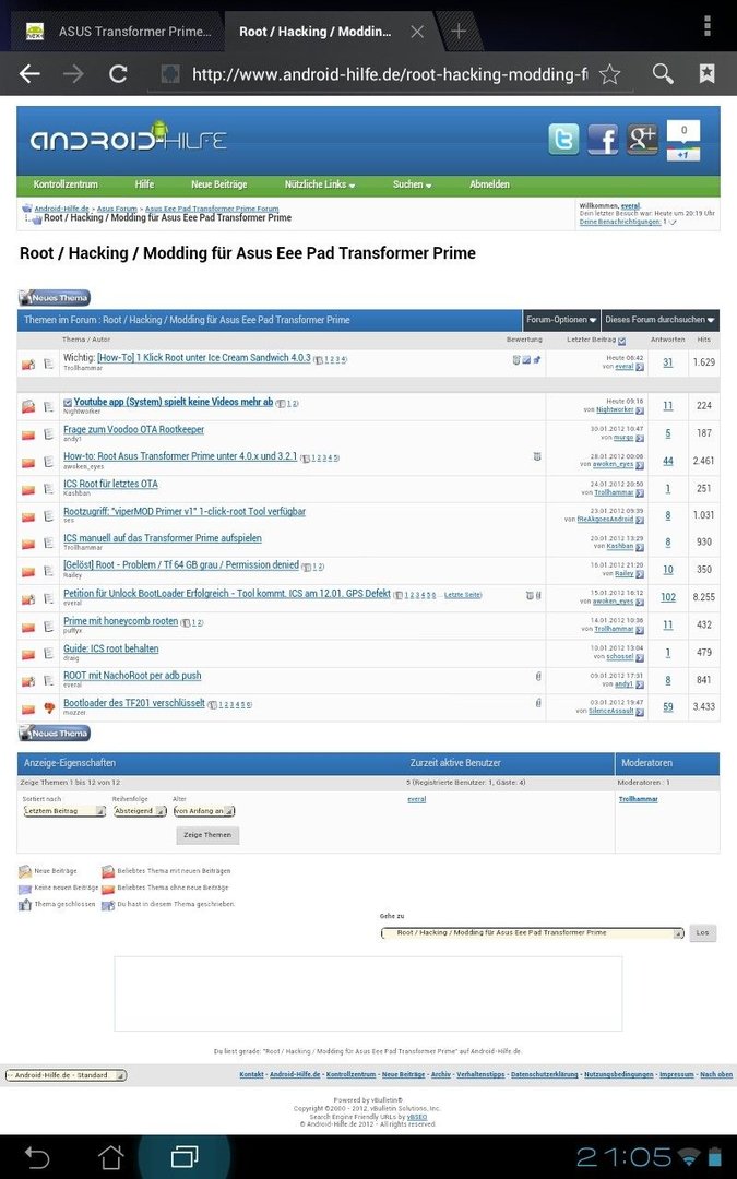

Hi,
Ist das hier DIDIM?
Nein, das ist die Seitenübersicht im Browser.
@gnometech
Verarschen kann ich mich selbst, bitte Bild anschauen, siehe mangelnde
Helle Darstellung...diesen Effekt habe ich öfter beim browsen...
Das nächste mal nehme ich ein anderes Bild, mal schauen was dann als Antwort kommt...
Sorry, aber ich seh da nichts ungewöhnliches.
Ist das ab fotografiert oder ein Screenshot? Wenn es ein Screenshot ist, kann man de Helligkeit nicht beurteilen. Glaube die Diskussion hatten wir schon mal.
Den Didim Effekt kann man sowieso nicht mit einem Bild darstellen, da erst nur beim bildwechsel von hell nach dunkel und andersrum auftritt.
@gnometech
stimmt, sieht normal aus, war natürlich wieder mit bildschirmfotofunktion gemacht, versuche das nächste mal ein bild zu machen mit ner externen cam, wird aber schwierig, wegen der kurzen anzeigezeit...
mach doch lieber ein kurzes video. aber ich denke, dass du genau den effekt meinst, über den wir hier reden.
tritt es im energiesparmodus stärker auf als in den anderen?
@gnometech
ja im energiesparmodus ist es öfters...
meist wenn ich eine weiße browser-seite öffne (wie android-hilfe), aber nicht immer, dann schaut es einen moment richtig blass aus...
denke das ist DIDIM :-(
Ich schaue mal ob ich es replizieren kann und versuche daraus ein video zu machen...danke
