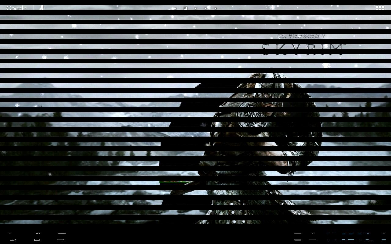

Hallo Community,
Ich habe meinen Transformer Prime nun seit Dienstag und zuerst lief er ganz einwandfrei. Habe auch gleich nach dem Erhalt das OTA Update eingespielt und noch immer keine Probleme.
Schließlich lud ich mir den Adobe Reader im Market herunter und plötzlich begannen die Probleme.
Wenn ich das Tablet kurz unbenutzt liegen ließ und es dann wieder anschaltete, zogen sich fette waagrechte schwarze Streifen quer übers Display. Das war so schlimm, dass ich de Inhalte garnicht mehr erkennen konnte. Nach einem Neustart (also ganz runterfahren) ging es erst einmal wieder eine Weile, doch dann, ohne dass ich sagen könnte warum, trat es wieder auf.
Habe schließlich den Asus Support angeschrieben und man riet mir, ein Reset durchzuführen. Gute Idee, dachte ich, und tat es sogleich.
Danach lief es wieder eine Zeit lang ohne Probleme und ich dachte wirklich, dass vielleicht der Adobe Reader irgendeinen Fehler hervorgerufen hat, doch heute dann wieder dasselbe Problem.
Ratlos, versuchte ich dem Problem auf den Grund zu gehen und versuchte den Fehler zu provozieren, nicht zuletzt, um euch hier ein Bild an zu posten.
Doch wie es halt so ist, trat er auf Biegen und Brechen auf einmal nicht mehr auf. Also entschloss ich mich zum letzten Schritt und lud wieder den Adobe Reader runter. Und siehe da: da war er wieder.
Es scheint also weder ein reiner Software- noch ein reiner Hardwarefehler zu sein, sondern eher ein gegenseitiger Störeffekt. Am Adobe Reader liegt es auch nicht allein, denn schließlich passiert es auch manchmal ohne ihn.
Derzeit schreibe ich übrigens auch vom Prime und wie ihr seht, funktioniert alles gut im Moment.
Ist euch schon ein ähnlicher Fehler untergekommen? Übersehe ich was oder bin zu blöd? Hab nämlich auch Angst, dass wenn ich ihn einschicke, sich der Fehler dem Asus-Team nicht zeigt.
Danke für eure Antworten und ein schönes Wochenende euch.
Hatte ich auch bei meinem letzten Prime. Ich habe es bereits mit ICS bekommen, die Verpackung war schon geöffnet, ich vermute es war ein Modell das Cyberport als Wiederruf eines Kunden aufgrund dieses Fehlers bekommen hat.
Jedenfalls hat mir das Prime wehnige Minuten nachdem ich W-Lan eingerichtet hatte ein FOTA Update angeboten, und dieses hat den Fehler dann endgültig behoben!
Bis zu diesem Update hatte ich die Probleme übrigens nur, wenn ich das Tablet gedockt und mit dem Touchpad die Maus längere Zeit bewegt hatte, zu dieser Zeit hatte ich aber noch keinen Adobe Readoer oder ähnliches installiert.
Ich vermute daher das der Fehler eher durch einen Bug im ICS Update hervorgerufen wird.
Ich könnte jetzt weitere Vermutungen äußern indem ich sage das von diesem Fehler etwa die Hälfte aller GPU´s betroffen sein muss weil die sich wahrscheinlich wie bei der Nvidia SLI Technik (2 Grafikkarten gleichzeitig im PC) den Bildschirm in Bereiche aufteilen welche sie dann berechnen, aber das bringt hier niemandem was, deshalb lass ich das besser!^^

@Blarok: Ja, wenn ich das Dock dran habe, passiert es auch häufiger, habe ich den Eindruck, vor allem wenn ich es zu und wieder aufklappe.
Wipe hatte ich ja eigentlich schonmal gemacht. Oder meint ihr direkt die Reset-Taste mit nem Kuli eindrücken? das hab ich nämlich noch nich gemacht.

Ich hatte den selben Fehler, allerdings direkt nach dem Update auf ICS. Ich hatte den Eindruck das der Fehler auftritt, wenn der 5. Core aktiv wird. Unter Last z.B. mit Riptide trat der Fehler nicht auf. Beim Browsen und Lesen der Seite hatte ich ständig dieses Muster. Da bei mir der HDMI Ausgang auch nicht funktionierte, habe ich es eingeschickt. Nun liegt es seit dem 20.01. in Tschechien und wartet auf die Reparatur. Mal schauen wie lange ich das noch dulden kann. Angeblich sollte das Gerät innerhalb 10 Werktagen wieder bei mir sein...

Fehler ist wieder aufgetreten, habs jetzt nochmal mit nem Hard Reset (Vol Dwn+Power) probiert. Mal sehn, is grade wieder stabil.
@Hai61: genau diese Wartezeiten sind es, die mich davon abhalten es wegzuschicken, mein Laptop is schließlich auch schon seit nem Monat in den Händen von Asus. Hmm, muss mir echt überlegen, ob ich mir das nochmal antue oder das nächste Gerät von ner anderen Firma kommt.
Ich sag wieder bescheid, wenns nochmal auftritt und ich mich doch zum wegschicken entscheide, werde aber doch lieber noch auf das nächste OTAU warten. Wenn man "Horizontal Stripes Transformer Prime" googlet, dann kommt man auf eine Menge Foreneinträge und Asus hat wohl schon verkündet, diesem Problem den Garaus zu machen.
