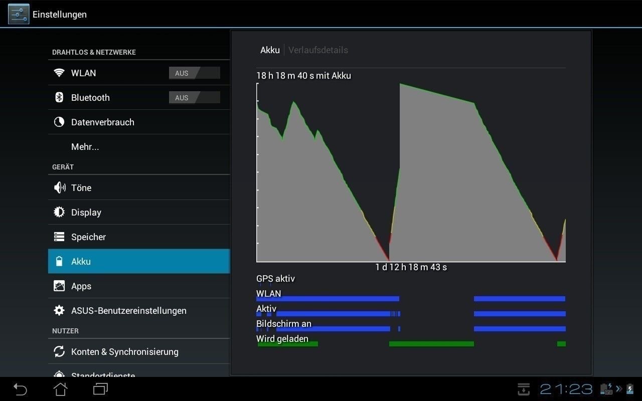

Was kann man denn aus diesem Akkuverlauf erkennen? Ich find den Screenshot eher verwirrend.
Merci :)

Thx für den Screen, der sagt mir, das dein Tablet wahrscheinlich ein fehlerbehaftetes Akkumanagement hat und dass dein Tastaturdock wohl auch einen fehlerfreien Akku hat (falls die grünen "Wird Geladen" Balken von der Ladung durch das Dock ohne Netzanschluss herrühren!).
Durch den Schnellen Anstieg des Ladezustandes des Tabletakkus während der Ladezeiten lässt sich weitestgehend ausschleißen das dieser Akku einen Knax hat, da die Ladekurve zu steil für einen normalen Ladeprozess ansteigt (natürlich unter der Vorraussetzung das der Graph nicht fehlerhaft aufgezeichnet wird...).
Das bedeutet dass dein Akku ganz normal an Ladung verliert und dein Tablet nur "Denkt" das der Akku leer ist und den eigentlichen Ladezustand erst angleicht wenn kurzzeitig geladen wurde...

Edit: Ich sehe erst jetzt, dass die Zeiten, zu denen ich WLAN, Bildschirm etc angehabt haben soll, nicht stimmen können. Angeschaltet habe ich es immer genau zu den absoluten Tiefpunkten. Und es war nie länger als 2-3 Stunden an. Die sprunghaften, aber kleinen Anstiege direkt nach den Tiefpunkten war die Zeit, die das Prime ausgeschaltet war, ich es also nicht anschalten _konnte_.
Auch beim großen Anstieg war das Prime aus. Es war eigentlich vom großen sprunghaften Anstieg bis zum zweiten absoluten Tiefpunkt aus. Nur sagt der Graph etwas anderes. Es muss also irgendwann angegangen sein, und Strom verbraucht haben... Seltsam...
