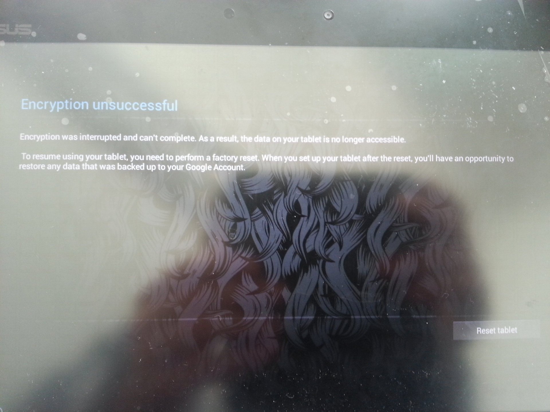

hallo zusammen,
ich habe mir das neue rom installiert, alle schritte komplett wie im startpost.
klappt auch alles soweit nur beim restart meckert er, das das "tablet no longer accessible" ist. Ein Foto von der Fehlermeldung habe ich als Bild angehängt.
auf deutsch:
im augenblick ist mein tablet nicht mehr nutzbar :(
weiß jemand rat?

Für mich liest es sich so, als ob du dein Tab verschlüsselt hattest.
Wie beschrieben, müsstest du nun einen kompletten Wipe machen.
Hast du das schon versucht?
also nach gefühlten 100 versuchen habe ich es zumindest zum laufen gebracht.
ich durfte bei der installation keine einzige app auswählen und auch der kernel musste stock sein.
jetzt gehts.
hat es sinn, gapps drüber zu bügeln, oder beisst sich das komplett?
Hier genau das gleiche Problem. Er meckert mit der Encryption, obwohl mein Tablet vorher nicht verschlüsselt war. Habe alles in der Anleitung befolgt und gewiped, dennoch das Problem.
Wie gehe ich jetzt am besten vor?
Wozu will man gapps hier installieren wenn die ROM das notwendige eh schon integriert hat?
Keine Ahnung wie das Problem zu Stande kommt. Probiert mal einen anderen mirror und Ladet die Datei neu runter.

Habe Mirror 1 und 3 probiert, kein Unterschied. Habe auch nochmal alles gewiped (außer das System), hat auch nicht geholfen :( Noch eine Idee?
Edit: Läuft :) Data2SD war das Problem. Kernel ohne genommen, jetzt funktioniert alles. Ich vermute, dass das Problem eine zu kleine externe SD Karte war? Ansonsten kann ich es mir nicht erklären.
Was hast du denn alles gemacht? Nur ein update oder komplett neu? Also ich würde nochmals alles flashen und alles wipen auch das System und versuch mal nicht viel Extras zu installieren sowie vorher beim anderen.
Gesendet von meinem Nexus 4 mit Tapatalk 2
Mehrmals komplett neu. Hatte fast immer alle Extras dabei, Data2SD war das Problem (auch laut XDA).
Ja gut ich benutze persönlich das Data2sd nicht. Jetzt geht es aber?
