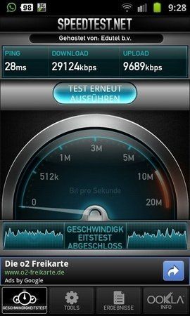

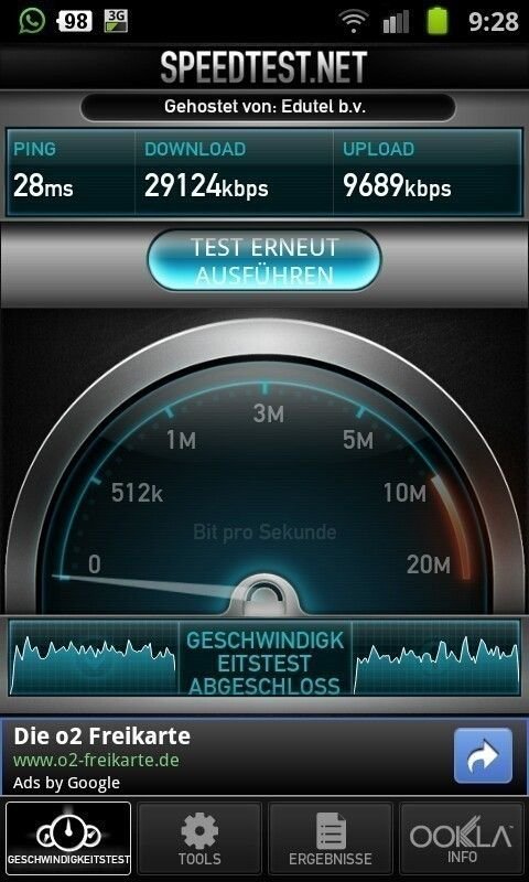

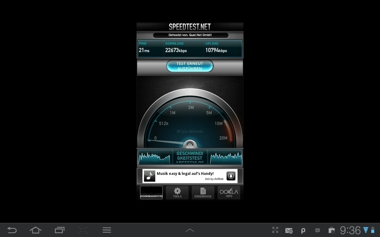

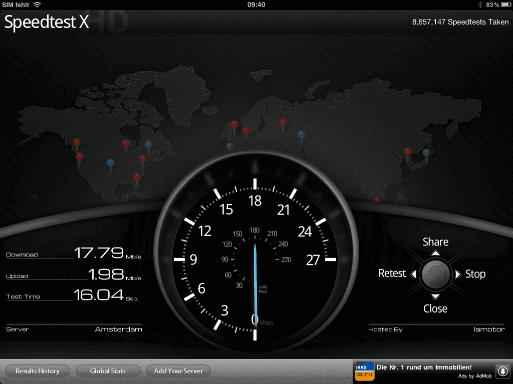

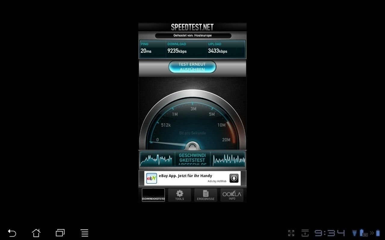

Ich hab jetzt mal in meinem Bett 4 Geräte getestet jeweils mehrer Durchgänge und dann die besten Ergebnisse genommen.
Ich hoffe ich bekomme das jetzt mit den Screenshots hin.
Leitung ist bei mir eine 100/10 Mbit/s Leitung von Netcologne, so dass nach oben kein reales Limit existiert.
Die Tests wurden jeweils mit dem gleichen Programm gemacht.
Die Geräte waren in Reihenfolge der Downloadgeschwindigkeit aufgezählt:
Samsung Galaxy S 2
Samsung Galaxy Tab 10.1n
iPad 1
Transformer Prime
