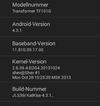

Anbei die Kernelversion meines TF101G die ShevT wohl verwendet.
