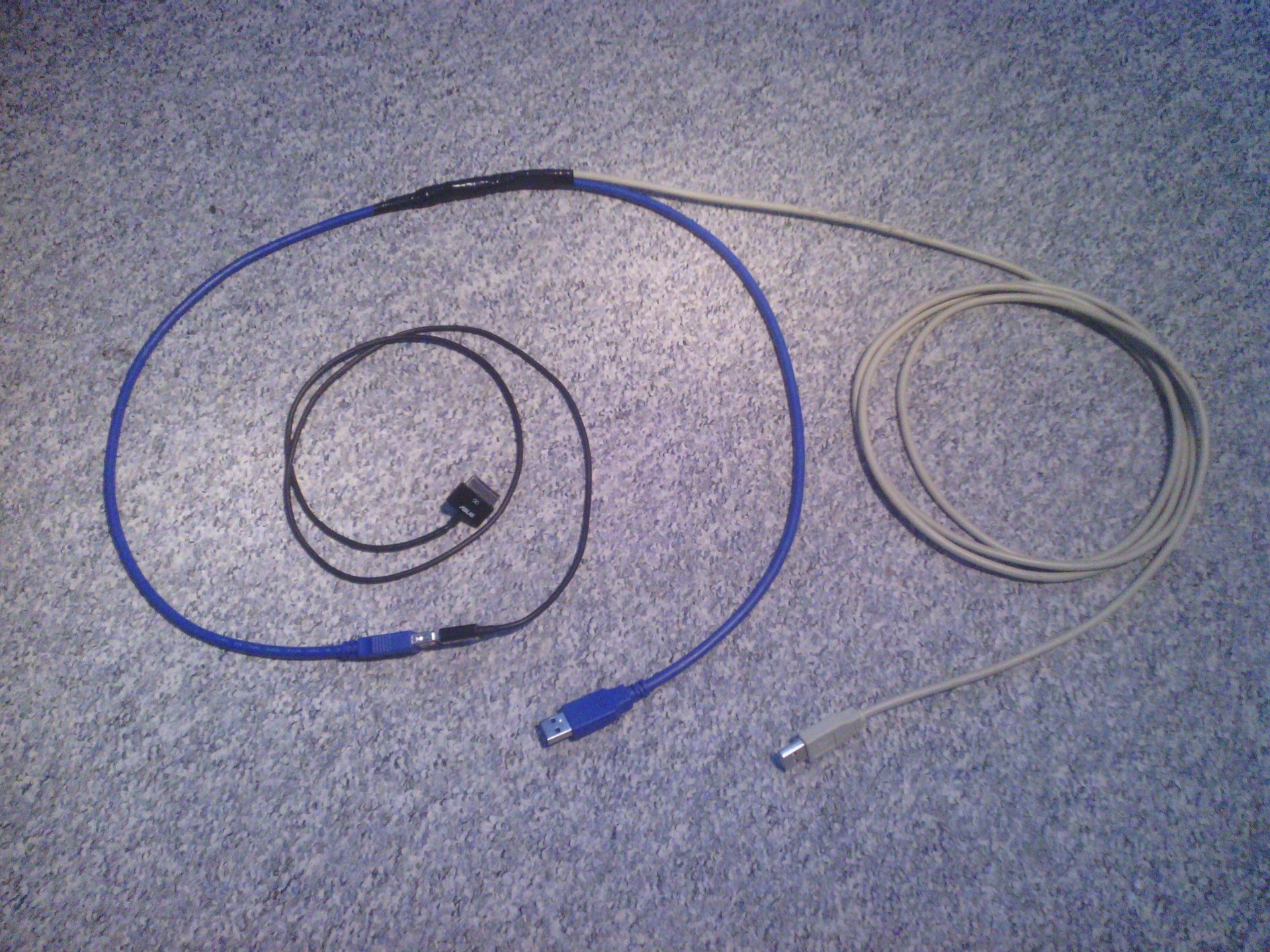

So, ich habe mich mal hingesetzt und mein USB 3.0 Verlängerungskabel mit dem Lötkolben bearbeitet, weil ich eine Möglichkeit gesucht habe Daten zu übertragen, aber den Akkulader dazu nicht immer abklemmen zu müssen (Akkuladung sinkt).
Es funktioniert... mit einer Bat 85 Diode. Die Diode ist wichtig, damit die 15V vom Akkulader nicht zum USB-Hub des Computers gelangen.
Was man beachten muss:
- das USB 3.0 Kabel schlitzt man ca. in der Mitte auf und legt die Leitungen frei
- es gibt 4 Farben, rot (+V), schwarz (GND), grün (+D), gelb (-D)
- zum Akkulader hin, trennt man die grüne und gelbe Leitung, weil die Datenleitungen braucht der Akkulader nicht, aber dafür der Computer für die Datenübertragung
- zum Computer hin lötet man ein USB 2.0 Kabel an folgende Leitungen an: schwarz, grün, gelb
- zwischen der roten Leitung des USB 3.0 Kabels und der roten Leitung des USB 2.0 Kabels lötet man eine BAT 85 Diode (Minus-Pol (schwarzer Ring) zeigt in Richtung USB 3.0 Kabel)
- Ladefunktion und gleichzeitige Datenübertragung testen, wenn alles funktioniert alles mit Heisskleber kleben und anschliessend mit Isolierband ummanteln
Das USB 3.0 Kabel das ich verwendet habe, habe ich bei Amazon.de gekauft:
http://www.amazon.de/gp/product/B002V9LSYK/ref=oss_product
Am Ende sieht es so aus wie auf dem Bild. Das Ende des USB 3.0 Kabels steckt man in den Lader, das USB 2.0 Ende in den USB-Hub des Computers. Jetzt kann man laden und übertragen.

AndyBo schrieb:
Hoffe die Farben sind bei allen Kabeln gleich
Müssten eigentlich. Bei beiden Kabel (USB 2.0 und USB 3.0) waren die Farben identisch, obwohl sie von anderen Herstellern sind. Ist wohl genormt. Da kann man also nicht viel falsch machen. Nur auf die Diodenrichtung auf der roten Plusleitung muss man achten, dass die 15V vom Ladegerät gesperrt werden.

Und schon fertig gebaut? :)
Japp, Farben waren identisch! Läuft ohne Probleme! Danke für die Info...
