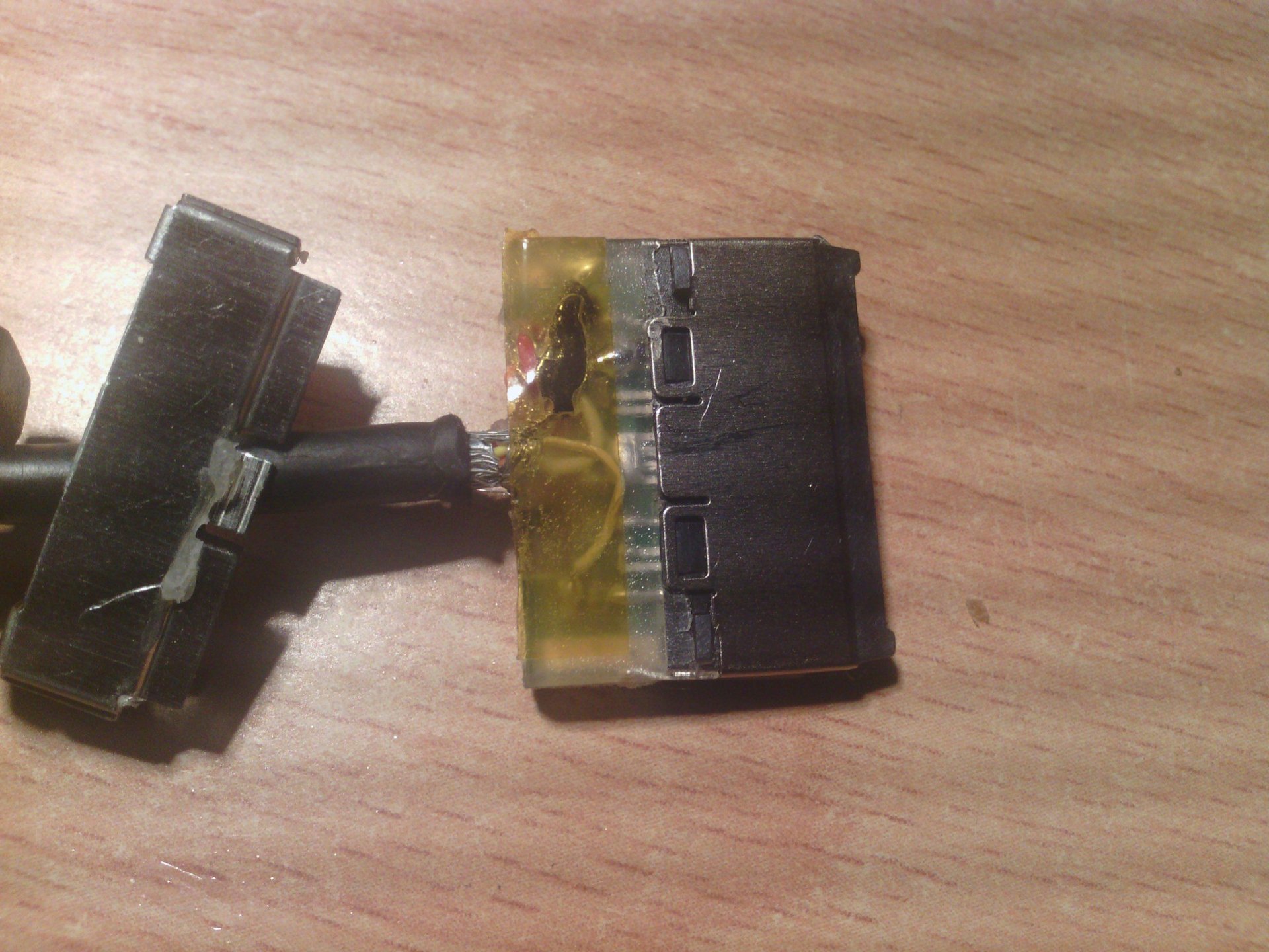

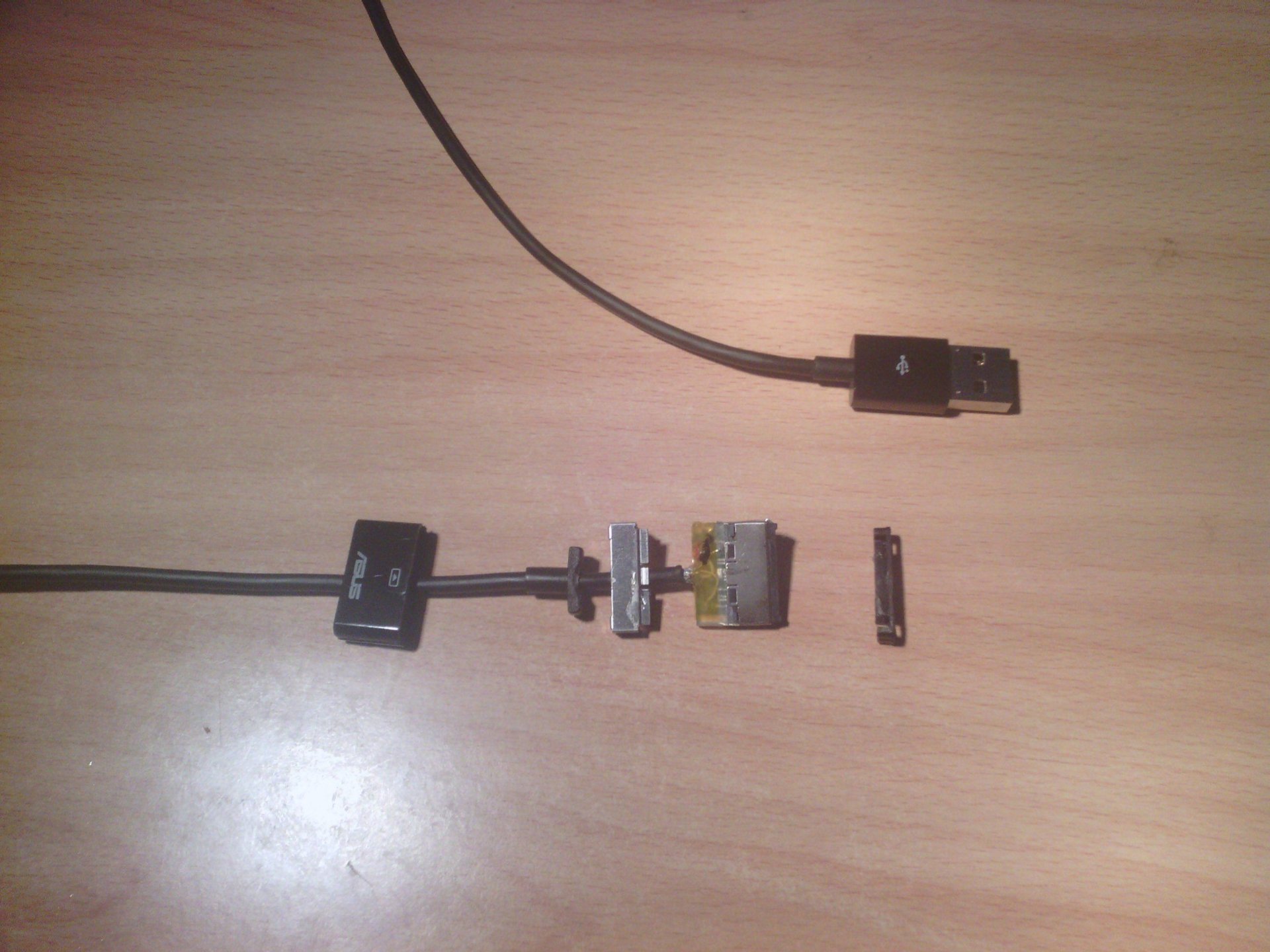

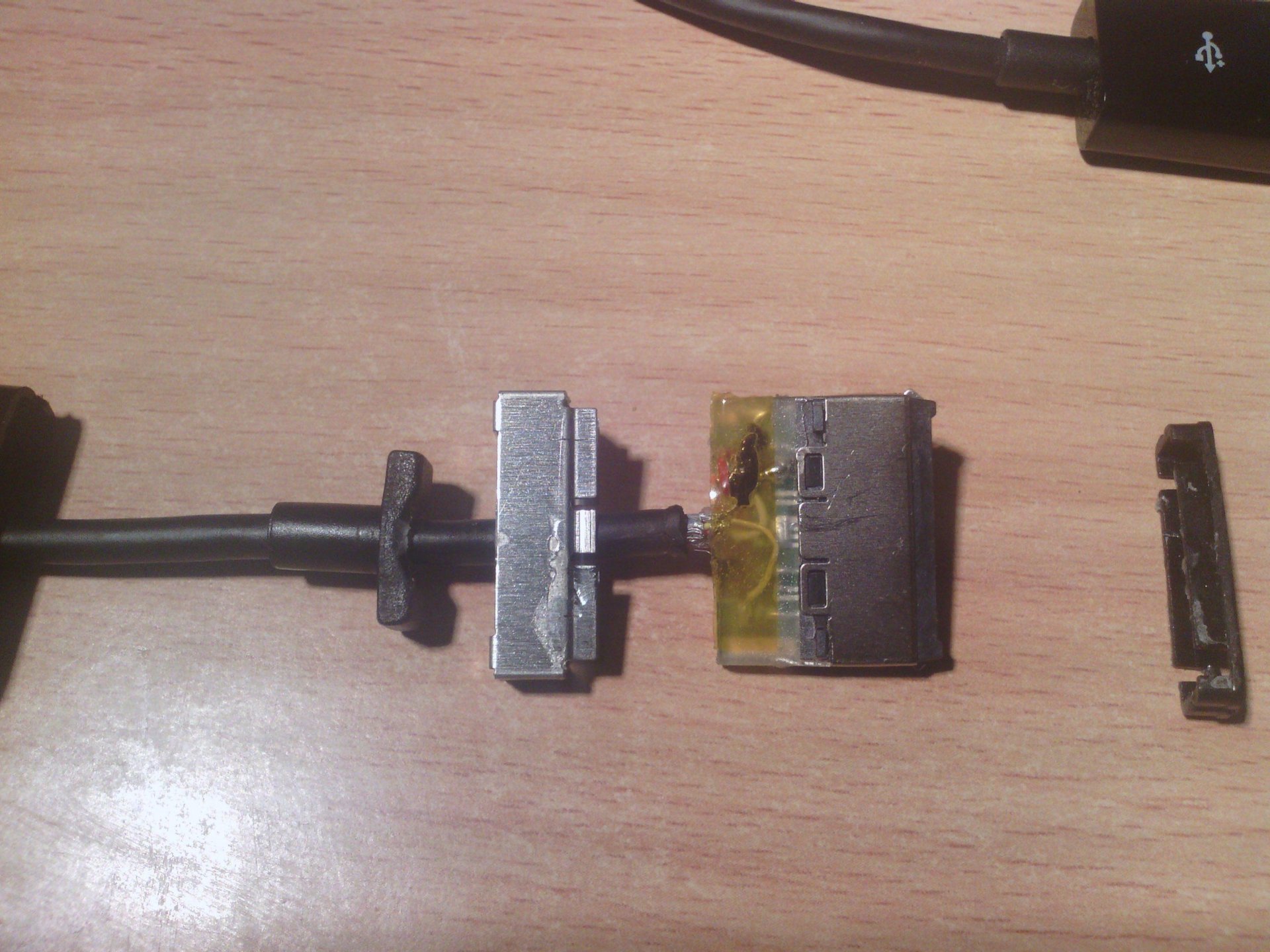

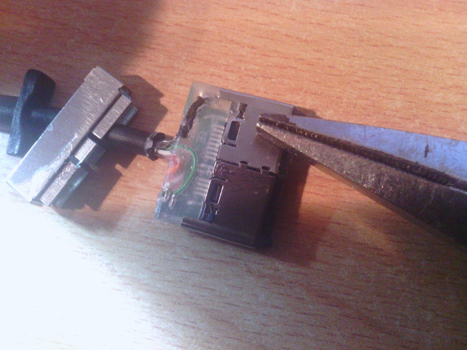

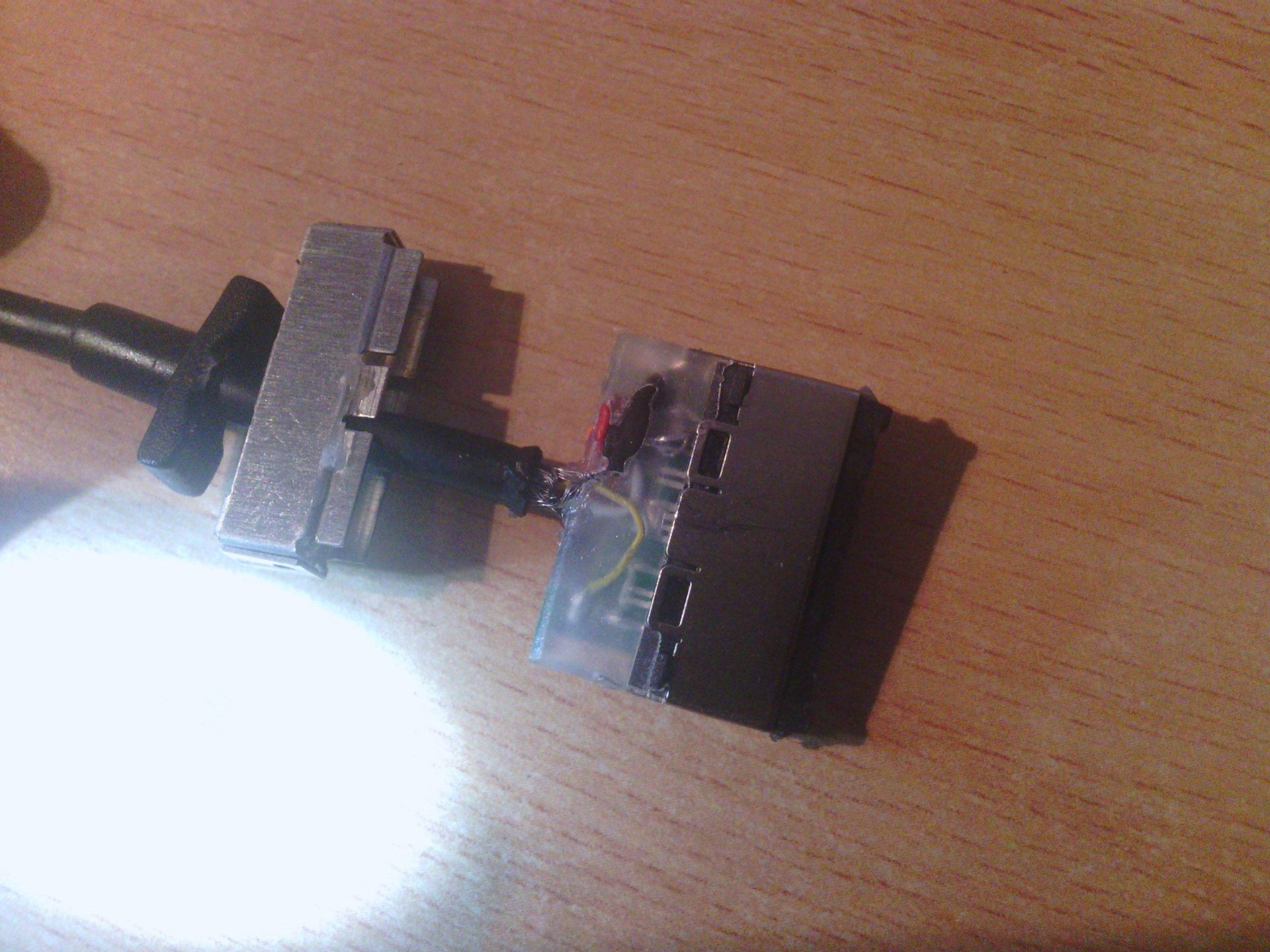

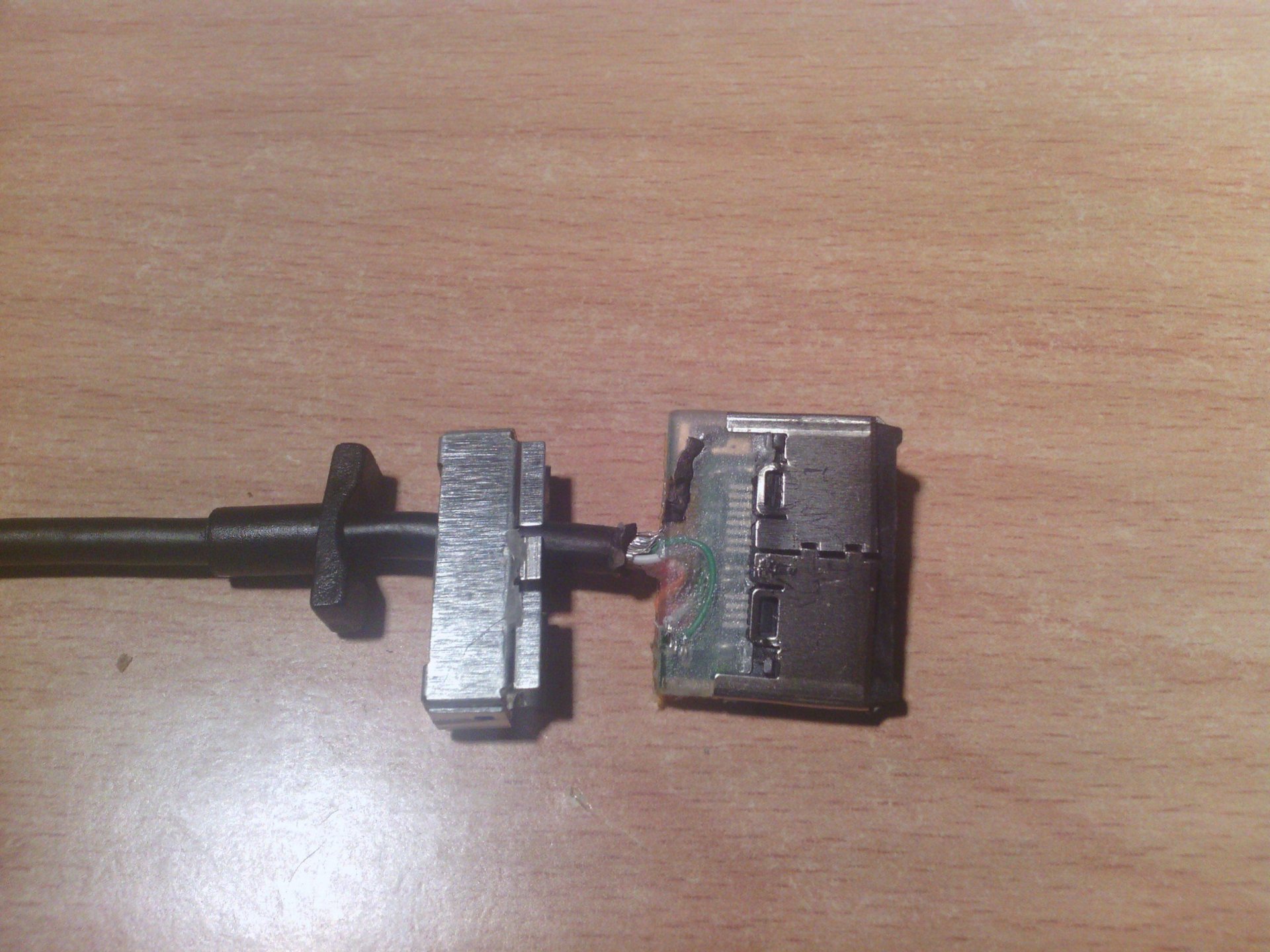

So, ich habe den Stecker vom 40 Pin Connector mal geöffnet und fotografiert (siehe untern die Bilder).
Das Teil was ihr ganz rechts seht ist mit dem links liegenden Gehäuser leicht verklebt. Ich denke wenn man da mit einem dünnen Teppichmesser/Klinge zwischen geht, dann lösst sich der Kleber und man kann den Stecker leichter öffen als ich es getan habe (die Seiten rechts und links mit einer Metallsäge angesägt und dann das obere Teil vom Stecker angehoben und so den Kleber gelöst und abgezogen).
Das Ganze ist, wie man sehen kann, vergossen, damit sich die Leitungen wohl nicht lösen. Auf den Bildern kann man dann erahnen an welchen Pins die Leitungen angeschlossen sind. Alles nicht ganz einfach.
Vielleicht kann ja jemand mal sein Dock öffnen und auch seine Foto's hier zeigen, dann können wir alle mal sehen an welchen Pins die externen USB-Ports angeschlossen sind.
