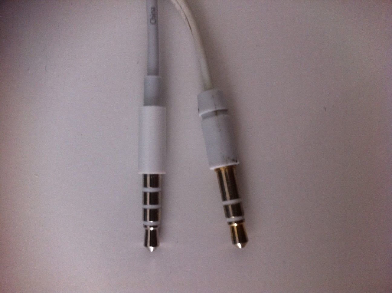

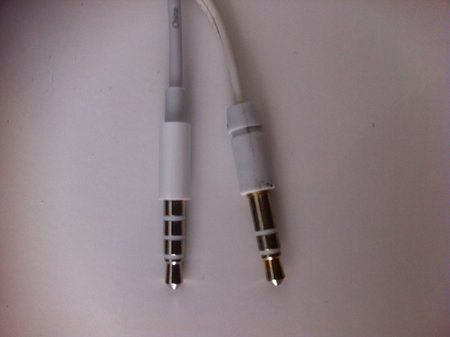

Wenn ich bspw das apple headset vom iphone anstecke erkennt er das und ich kann mit dem vorinstallierten prog auch gut aufnehmen über das externe mic
Achso? Ok, danke für die Info. :biggrin:
Ich habe bisher ein normales Stereo-Klinke Kabel verwendet,
wahrscheinlich ist das der Fehler? ich muss wahrscheinlich so einen Headsead stecker anschließen der sich wohl unterscheided?
Wie heißt das Headset, dann schau ich mir den Anschluss genau an.

Super!! Vielen Dank für die Mühe.

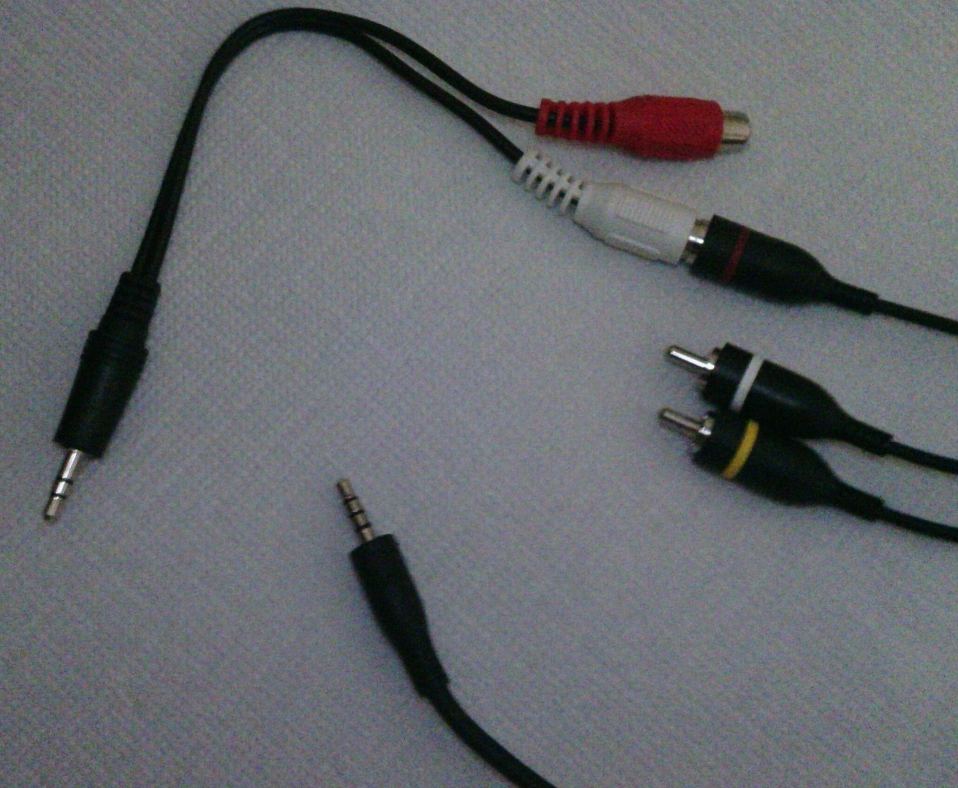

Also habe es endlich hinbekommen.
Ich wollte ja nicht nur ein externes mic sondern ein anderes Gerät als Audioquelle anschließen. Der Trick dabei: es muss zuerst das Kabel in den Transformer gesteckt werden, die andere Seite erst danach in das andere Gerät einstecken! Nur dann wird das interne mic stumm geschaltet.
Findet der Transformer beim einstecken ein Signal auf dem Kabel schaltet er das interne Mic nicht stumm! Anbei ein Photo von meiner "Konstruktion". Die Seite mit dem 3-Fach Klinken-Anschluss kommt in den Transformer die andere Seite dann in das Abspiel-Gerät.
Als Software verwende ich Hi-Q MP3 Recorder oder RecForge Lite die können den Stream gleich in MP3 aufnehmen.
