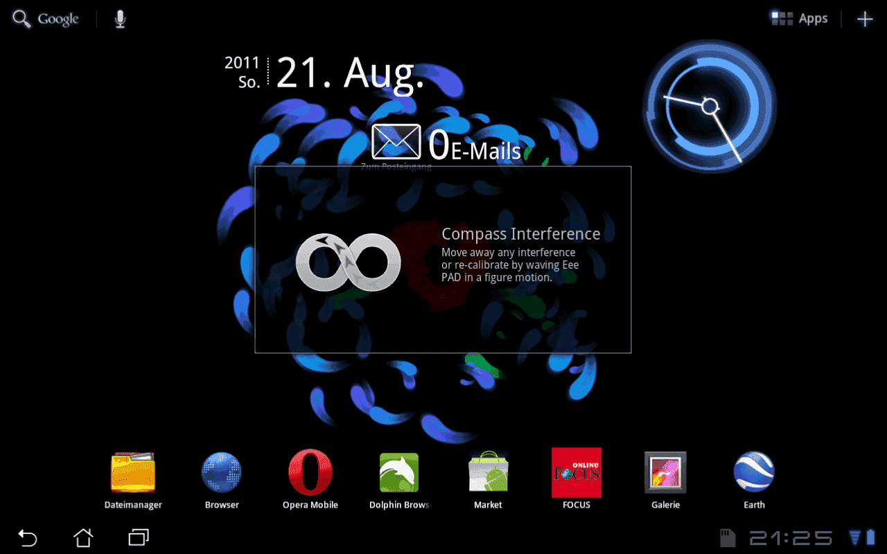

fehlermeldung auf dem homesreen

Habe seit gestern eine Fehlermeldung auf dem homescreen' habe ein Bild zu der Meldung angehängt.

Hat was mit der Kalibrierung der Sensoren zu tun,
hat mit den Apps die Kompass verwenden zu tun....zB. mit Google Maps
und scheinbar hat auch 3.2 einen Bug, und man muss manchmal kalibrieren
zumindest habe ich das so in einem Italienischen Forum verstanden, bei mir ist das Bild noch nicht aufgetreten.
Einfach mit dem Tablet die Bewegung erzeugen (die 8) wie auf dem Bild beschrieben.
MfG
Reiset
Reaktionen: henneoderei
Beim mir kam das bei der erstebn nutzung von GPS. Einfach, wenn die Meldung kommt und GPS aktive ist, das Tab flach halten und eine 8 in die Luft schreiben, Fertisch.
Sent from my Transformer TF101 using Tapatalk
