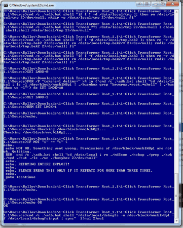

ich habe ein jungfräuliches Transformer und wollte es mit dieser Anleitung rooten.
Allerdings bleibt der Vorgang immer wieder hängen, es sieht so aus, als würde nichts mehr laufen und erst wenn ich das Tablet vom PC trenne kommt wieder eine Fehlermeldung.
Könnt ihr mir vielleicht helfen was das für ein Problem ist?
Ich bin sehr verwundert, da einige schreiben, dass es bei ihnen nach 5 Minuten erledigt war. Bei mir dauert es jetzt schon 20 Minuten.
