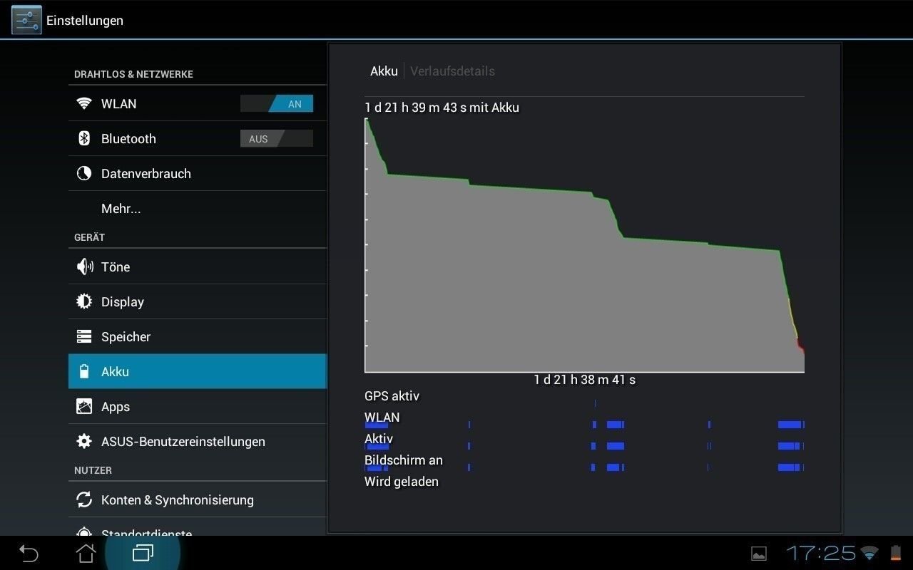

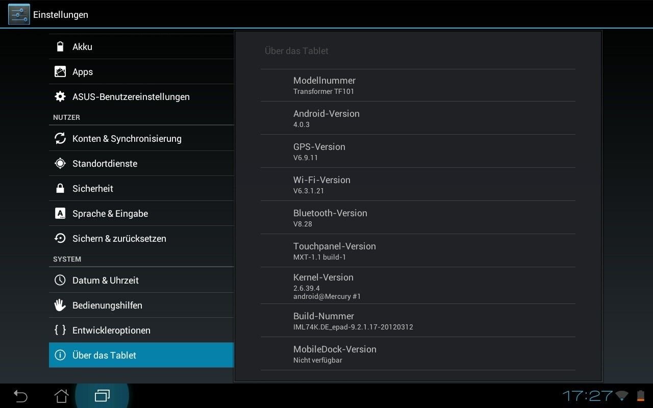

Tut mir leid, wenn es nicht auf allen Geräten funktioniert. Aber das steht ja auch im Orginal Thread. Bei meinen TF hat es geholfen. Ich bin jetzt seit über 72 Stunden ohne Reboot. (Transformer Stock-Rom, ohne Docking Tastatur).

Also entweder hat dieser Tipp von hier geholfen oder das ich W-Lan im Standby nun ausgeschaltet habe.
Bis jetzt ist mein TF nur noch dann Aktiv geworden, wenn ich es auch wirklich eingeschaltet habe. Vorher war es fast die ganze Zeit aktiv, ohne das was gemacht wurde. Bisher auch noch kein Reboot gehabt.

ich hab auch leichte probleme mit dem akku. manchmal scheint er auch über nacht leer zu werden, aber nicht immer. heute zb. steht er bei 96% (seit gestern 17 uhr). allerdings ist meine anzeige fehlerhaft. die zeit, die er aktiv ist, zählt nicht hoch. also selbst heute morgen steht bei den akkuverbrauch-infos 30min 52s (obwohl das ding die ganze nacht gelaufen ist) und auch wenn ich den bildschirm aktiv lasse (falls jetzt einige schreien, die zeit im standby wird nicht gezählt) bleibt es stoisch bei den 30min. ausserdem zeigts mir an, dass es geladen wird, obwohl es nicht an der strippe hängt ^^
hab die ww-version .17 drauf (dualboot mit ubuntu) aber daran dürfte es nicht liegen oder ?
