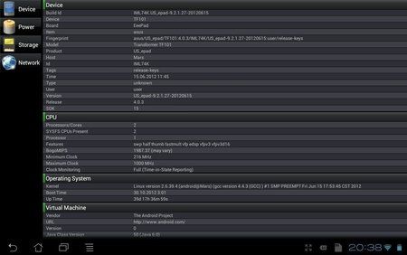

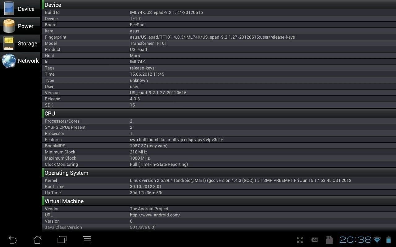

Ich hol das hier nochmal eben hoch,weil ich es selber kaum glauben kann ;-)
Man beachte die Uptime!
Greetz,
Lindula

Sieht ziemlich stabil aus.
