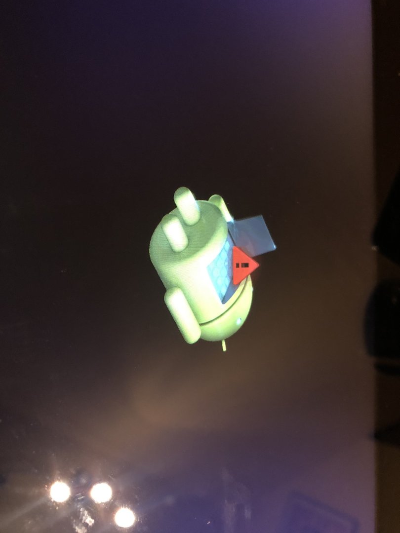

Ich habe mein Pad über 1-Click-Transformer Root erfolgreich gerootet (glaube ich zumindest).
Dann habe ich mir die KatKiss Rom runtergeladen (vielen Dank dafür übrigens) und schon auf die MicroSD kopiert.
Dann halte ich POWER und VOLUME DOWN gedrückt und das Pad fährt wie beschrieben runter.
Dann lasse ich rechtzeitig POWER und VOLUME DOWN los und drücke schnell VOLUME UP.
An diesem Punkt komme ich nicht weiter (s. Bild). Vielleicht kann jemand helfen?

@Kubmaster87 Drück mal entweder Vol Up, oder Vol Down. Von anderen Handys kenne ich das noch, das dann das Recovery-Menü sich öffnete.
