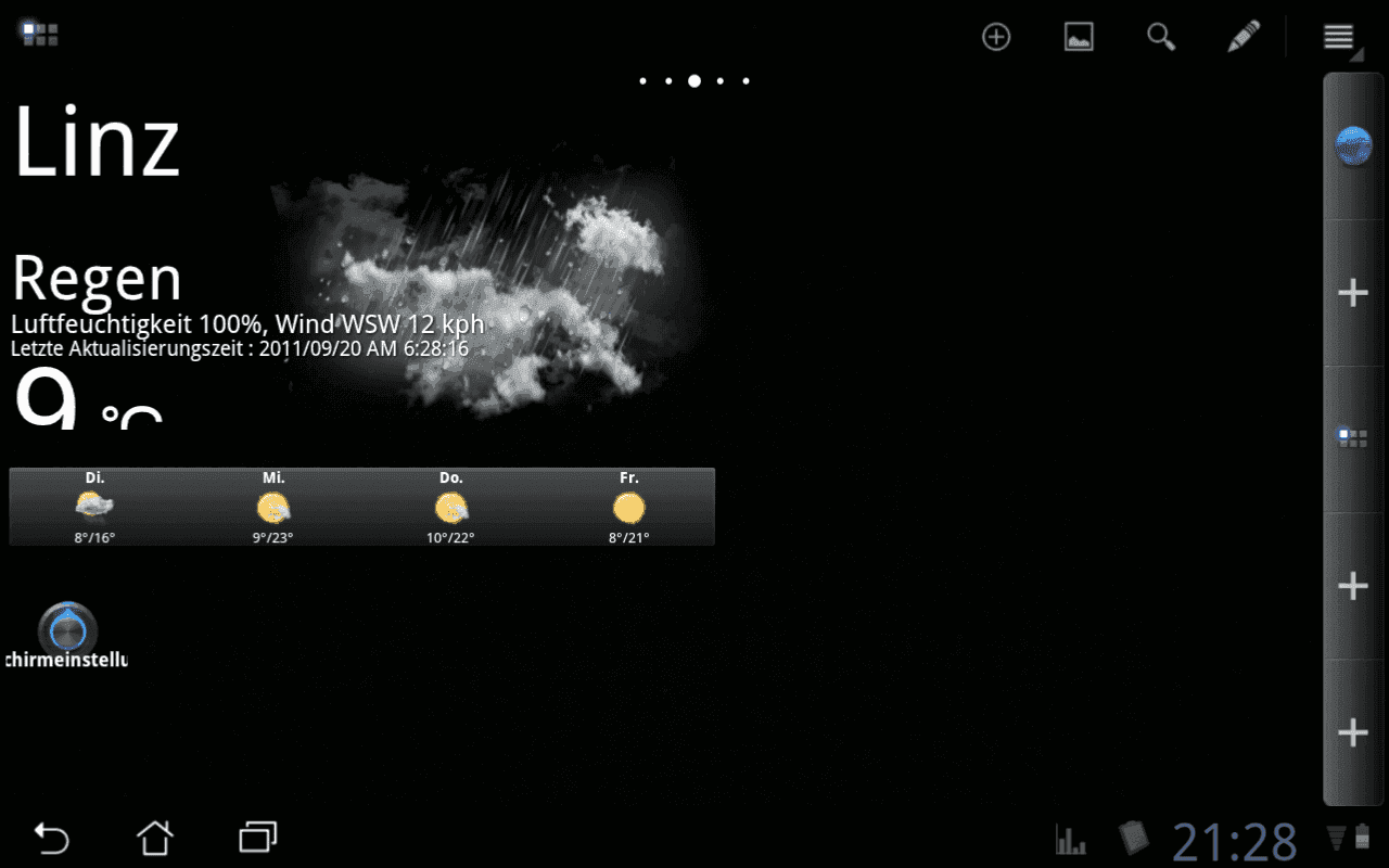

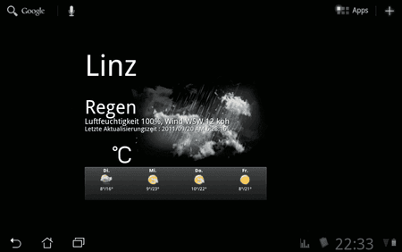

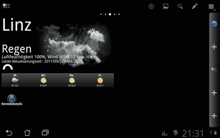

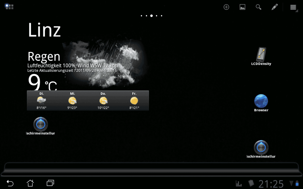

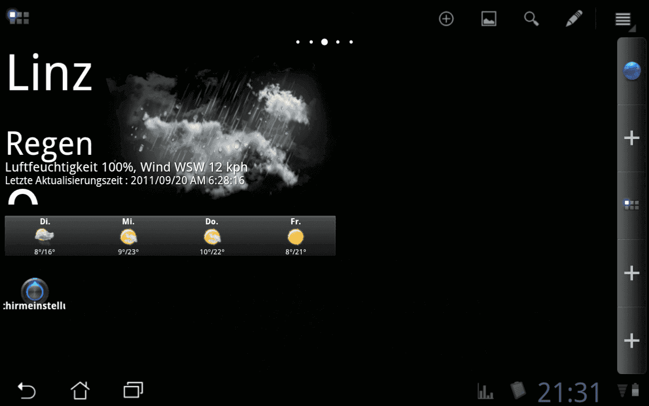

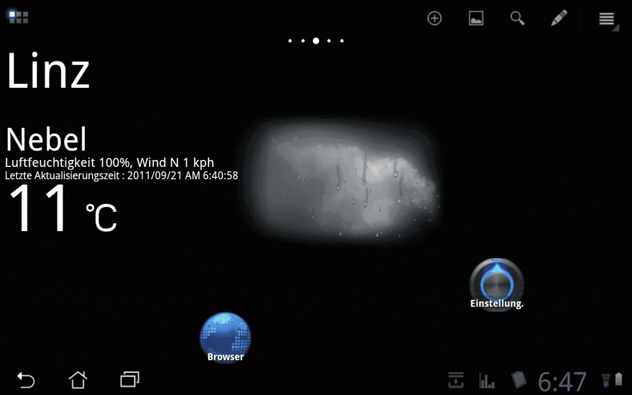

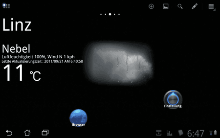

hallo,
habs doch noch geschafft sreenshots zu machen. also das sind lcd densities angefangen vom defaultwert (160) bis zum letzten honeycomb screenshot. danach hat sich die oberflaeche auf gingerbread geandert und da hab ich auf die schnelle keine screenshots mehr machen koennen.
hab mich getaeuscht bzgl. dem stock launcher. funktioniert auch mit dem (mehr oder weniger) . zu sehen im letzten screenshot
hoffe das hilft

Danke für Deine Mühe - das Ergebnis sieht mir aber nicht wirklich brauchbar aus oder?

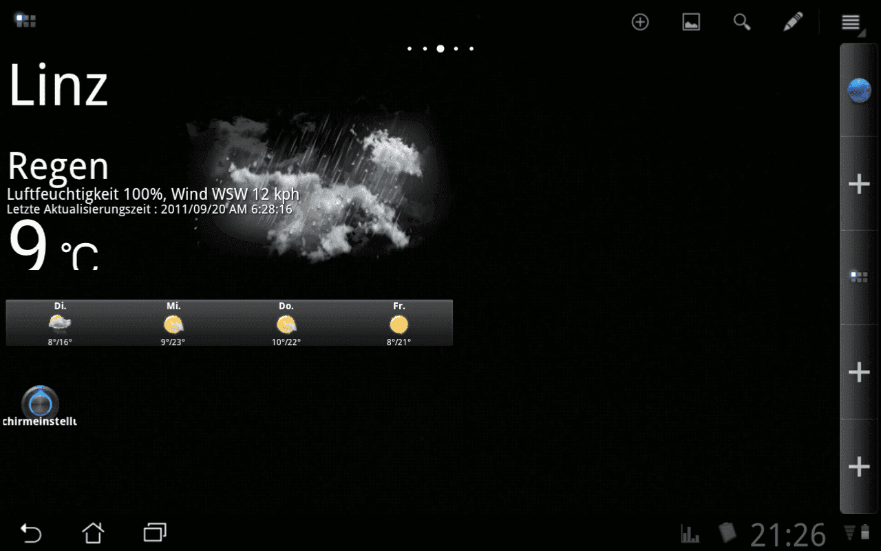

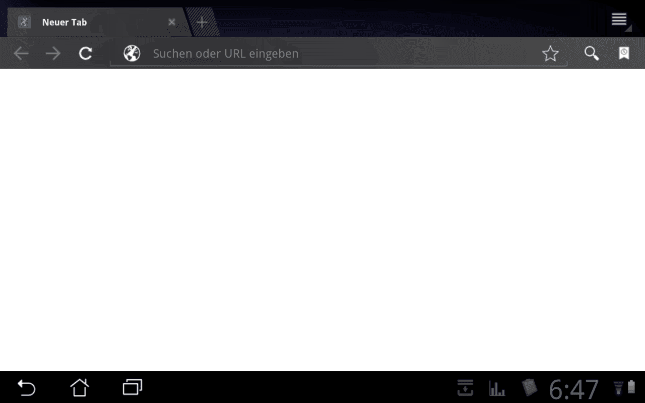

hallo,
als optimal kann man das ergebnis wirklich nicht bezeichnen. aber man kann damit leben und das wetterwidget wird mit den richtigen einstellungen auch nicht abgeschnitten (siehe screenshot).
hab dir auch noch einen screenshot vom browser hinzugefügt. beide wurden mit einer density von 210 gemacht.
also soweit ich gesehen habe würd ich mir, wenn man eine vergrößerung wirklich braucht zur zeit wahrscheinlich das ipad nehmen, bei dem man mit 3 fingern komplette ausschnitte vergrößern kann. solange google dieses feature nicht zur verfügung stellt wird kommt man nur über umwege und dann auch nicht optimal ans ziel.
hoff ich hab dir helfen können.
