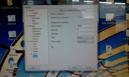

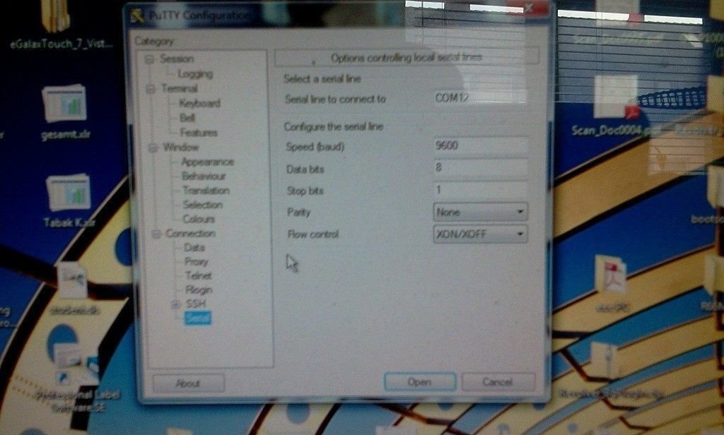

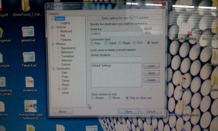

ich bekomme leider bei Punkt 6 - Eingabe des seriellen COM Port nur ein lautes Ping, und es passiert nichts weiter. Bin schon langsam am Verzweifeln.
Gleiches Ergebnis wenn ich PUTTY als Administrator starte.... :-(
Für Tipps bin ich sehr dankbar...
Reaktionen: mickdry
du mußt den com-port wie in bild A eingeben und nicht wie in bild B. den gleichen
fehler haben ich und andere auch schon gemacht.
gutes gelingen.

Danke für den Tipp. Werde ich gleich ausprobieren, sobald ich zu Hause bin.
Erfolgsmeldung oder auch nicht folgan dann später...
mit dem Tipp hat es nun funktioniert. Die LED am Stick blinkt blau und die APNs sind auch automatisch drin. Der Stick wird also erkannt.
