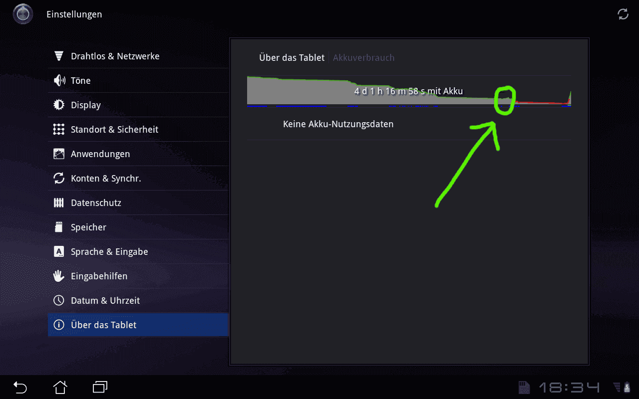

Ich habe mir eben mal meine beigelegte Anleitung zum Transformer angesehen, und da ist mir eine Passage auf einem losen Hinweisblatt aufgefallen, auf dem steht, dass das Transformer per USB aufgeladen wird, sobald man es an einen Computer-USB Port anschliesst und der Bildschirm aus, oder das Tablet Off ist.
Gewundert habe ich mich nämlich darüber, dass die Akkuanzeige (Chart-Linie) aufwärts ging, obwohl ich das Tablet nicht geladen hatte.
Kann das jemand bestätigen?

Ja, aber die Ladung geschieht nur sehr langsam. Bei aktivem Tablet reicht der Ladestrom über USB nicht aus, um das Gerät im Betrieb zu laden. Ist beim ipad auch so: solange das ipad aktiv ist, wird es nicht über USB geladen.

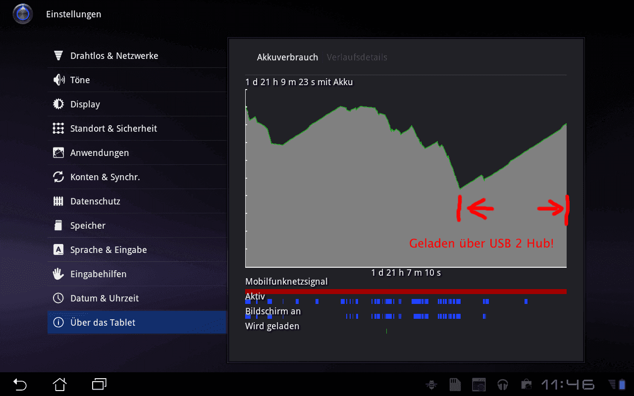

Ok, also bei 1A und 5V benötigt man ~ 14 Stunden zum aufladen des Transformers. Ich denke wenn man ein 2A USB-Lader anschliesst, dauert es nur noch 7 Stunden. Das ist ja als Alternative schon mal ok. Damit könnte man über Nacht das Transformer voll aufladen.
Evtl. ist es mit so einem Adapter dann auch möglich, dass man das Tablet aufläd, bzw. nicht entläd, und trotzdem Daten übertragen kann.
So, Praxiswerte...
Ich habe mir ein USB 2.0 Hub gekauft mit ca. 2,0A Leistung. Der läd das Tablet in ca. 12 Stunden zu ca. 50% auf. So muss ich nicht ständig den Akku-Lader bemühen, sondern lasse das Tablet einfach angeschlossen, und kann so auch gleichzeitig Daten per USB übertragen, was man ja mit angeschlossenem Lader nicht kann. Bei Gelegenheit werde ich mir mal ein 5V/5A Steckernetzteil besorgen und das an den USB-Hub anschliessen, und mal schauen ob ich die Ladezeit noch etwas drücken kann.
Anbei der Lade-Screenshot.
