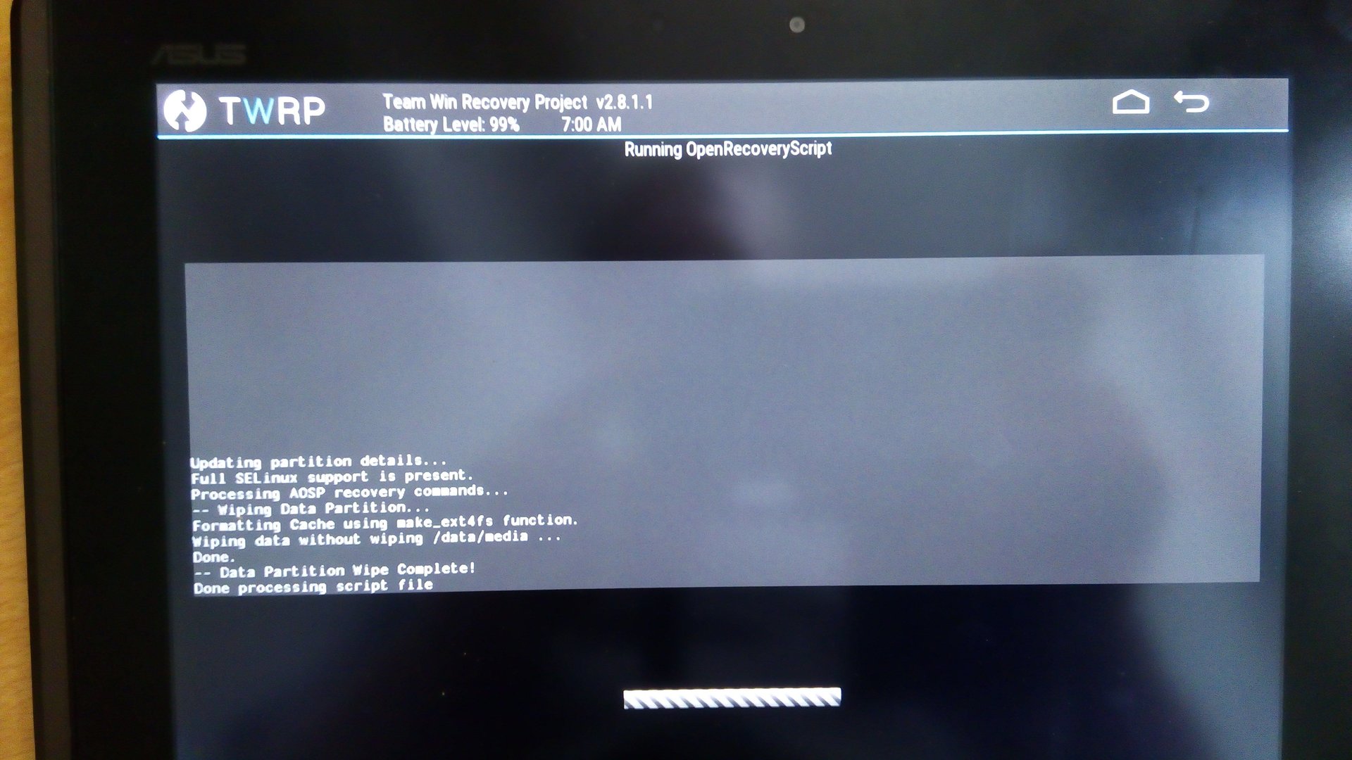

Hallo Leute,
wollte heute mein TF101g mit [ROM][LP 5.1.1_r6] [ KatKiss - Lollipop #025 ] neu installieren und musste den TWRP tauschen.
[ROM][LP 5.1.1_r6] [ KatKiss - Lollipop #025… | Asus Eee Pad Transformer TF101 | XDA Forums
Jetzt startet er zwar aber nur bis zum Bootbildschirm EEE PAD.
Im TWRP komme ich rein (Touchscreen funktioniert mit Powertaste sperren/ und per Schieberegler entsperren) aber bei
"Runnig OpenRecoveryScript"
Updating partions detais....
Full Linux support is Present.
Processing AOSP recovery commands...
Wiping data without wiping /data/media ...
Done.
-- Data Partition Wipe Complete!
Done processing script file
danach Reboot!
Gibt keine möglichkeit diesen Prozess zubeenden und die andren *.zip zu installieren?
Android startet nicht mehr.
Danke für eure Hilfe!

Nee leider nicht, Er arbeitet sein Data wipe (format) ab und bootet neu und so weiter erhängt in der Schleife! Ich kann nur den Bildschirm sperren und entsperren über Powertaste.
kann vom PC nicht aufs Dateisystem zugreifen wird verweigert oder es ist nicht vorhanden. Müsste auf die Revovery Partition zugreifen und das shript umnennen, dann sollte ich wieder zugriff auf den Recovery Manager haben. Oder? Kannst du mir helfen?
