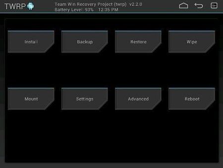

TWRP wurde vom “Team Win Recovery Project" entwickelt und stellt eine Custom Recovery dar, vergleichbar mit CMW.
Welche Vorteile bietet TWRP im Vergleich zu CMW?
Nun, ich werde einige Funktionen aufzählen. Entscheidet selbst:
  • Bootloop und „kein finden der externen Speicherkarte“ gehören der Vergangenheit an

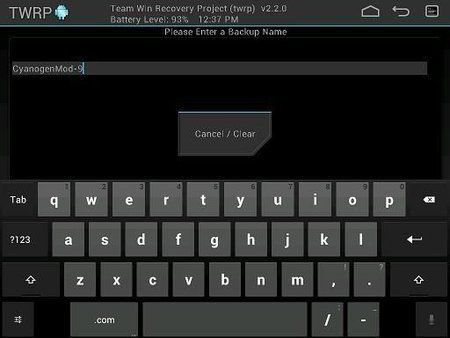

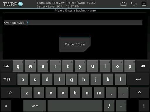

  • Graphisches Touch-Userinterface mit On – Screen keyboard
  • Es können bis zu 10 Zips auf einmal geflasht werden (z.B.: Rom + GAPPS + Mod)
  • Nach einer Installation können mit nur einem Knopfdruck Cache und Dalvik-Cache geleert werden.
  • Backup kann komprimiert werden um Speicherplatz zu sparen (Backup benötig jedoch länger)
  • Backupdatei kann vor dem Backup umbenannt werden
  • File Manager
  • Sd - Card kann gemountet werden (voller Zugriff am PC auf die SD-Card)
