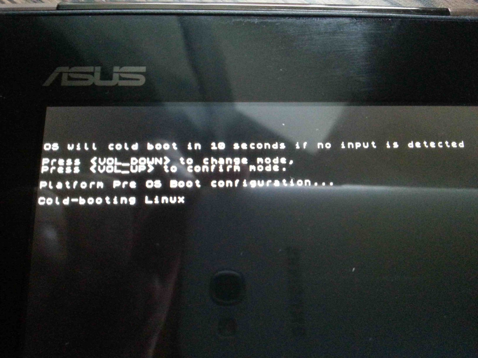

Komme leider trotzdem nicht weiter
Root war scheinbar vorher schon drauf, da stand nämlich, als ich es mit dem 1click-Tool machen wollte, dass es schon gerooted wäre.
Allerdings habe ich jetzt die beiden ZIP´s (Rom und Full Wipe) nicht entpackt (richtig, oder?) auf die SD Karte kopiert.
Wenn ich jetzt das Tablet mit Volume Down und Power starte komme ich in kein wirkliches Menü, sondern nur links oben in der Ecke steht:
" OS will cold boot in 10 seconds if no input is detected
Press volume down to change mode
Press volume up to confirm mode
Platform Pre OS Boot configuration... "
Drücke ich volume down beginnt der "cold Boot"
Drücke ich volume up das gleiche Spiel
Am Anfang steht da boch was von checking recovery oder so ähnlich, aber nur kurz, dann wird der oben zitierte Text eingeblendet.
In der Mitte ist ein Android Männchen zusehen, daneben steht wipe data
Auf der XDA Seite zur Rom steht, dass ich Recovery Mod brauche.
Ist der nicht durchs Rooten direkt drauf?
Wie bekomme ich den drauf, damit ich in das Menü komme, um die beiden ZIP´s zu flashen?

Mit welchem Tool hast du Root drauf?
Hiermit sind eigentlich alle Wünsche abgedeckt!
Ja nicht auf die Idee kommen den ROM Manager aus dem Market zu laden ;-)
Keine Ahnung mit welchem Tool.
Kann ich das irgendwie auslesen?
Hatte das Tablet gebraucht gekauft, von Root wusste ich allerdings nichts.
Das 1 Click Tool konnte ich ja nicht anwenden, das hat mir gesagt, es wäre schon gerooted.
CWM habe ich jetzt aber drauf und durch "Reboot2Recovery" komme ich in den Recovery Modus.
Jetzt ist mein Problem, dass ich die beiden ZIP`s nicht finde.
Sind aber definitiv auf der SD
Müssen die in einen bestimmten Ordner?
Entpacken war ja nicht nötig, oder?
Nicht jede Recovery kann sowohl die interne, als auch die (externe) SD Karte lesen!
Ich empfehle TWRP, da es über Touch bedienbar ist, interne & externe SD erkennt und auch den Kernel mit sichert.
