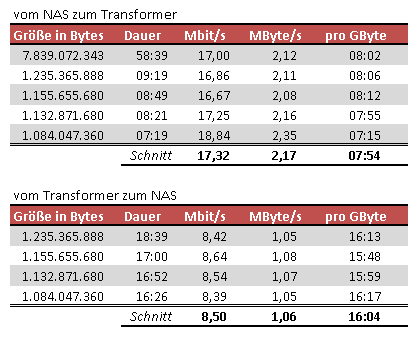

Ich habe mir heute mal die Zeit genommen, dass zu testen; dabei wird ziemlich deutlich, dass der Transformer gelinde gesagt eine lahme WLAN-Krücke ist.
Getestet habe ich, indem ich mehrmals Dateien, die zwischen 1GB und 8GB groß waren zwischen Transformer und meinem NAS kopiert habe. Die Zeit habe ich mit der Stopuhr gestoppt. Das NAS ist übrigens per GBit-LAN am Router angebunden und schafft zum PC locker 60 MByte/s, also ~ 480 Mbit/s. Das ist also nicht der Flaschenhals.
Kopiert habe ich mit ES Datei Explorer.
Vom NAS zum Transformer habe ich eine mittlere Übertragungsrate von 17,32 Mbit/s gemessen. Eine 1 GByte große Datei braucht also im Schnitt 07:54 min. Das ist der Mittelwert aus 5 Messungen.
Umgekehrt, also vom Transformer zum NAS sieht es noch düsterer aus. Mittlere Übertragungsrate waren 8,50 Mbit/s. Die 1 GByte-Datei braucht entsprechend 16:04 min für die Übertragung. Diesmal ist es der Mittelwert aus 4 Messungen.
Anbei noch eine Tabelle mit den einzelnen Ergebnissen.
Hat es schon mal jemand geschafft, den Transformer mit einer höheren Übertragungsrate als 65 Mbit/s ins LAN zu hängen? Falls ja, welcher Router, und wie hoch sind die Nettoübertragungsraten?
Gruß, André
