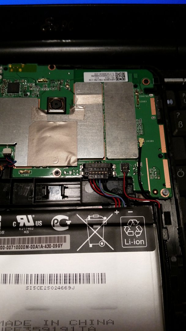

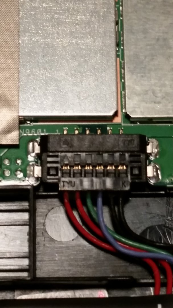

Hallo zusammen, ich habe das folgendes Problem: Mein Fonepad lädt nicht mehr. Ob am PC oder an der Steckdose - es tut sich nichts. Jetzt wollte ich mal testen, ob es vielleicht wieder funktioniert, wenn ich den Akku ab- und wieder anklemme. Nun habe ich das Ding geöffnet aber ich bekomme den Stecker nicht bewegt. Keine Ahnung wie das gehen soll. Videos auf Youtube habe ich mir schon angesehen aber da sieht das so einfach aus. Allerdings sind das auch immer andere Versionen vom Fonepad. Ich habe mein Innenleben mal fotografiert. Hat jemand einen Tipp für mich?

wenn du so weit gekommen bist, weisst du sicher was du tust...ich hab meinen akku damals probeweiser auch abgestöpselt beim digitizer wechsel.
Ging einfach, eventuell musst du die nubsis neben T und K reindrücken oder was hochklappen? Sonst mit schraubendreher dawischen und vorsichtig erweitern den spalt. Dann siheste ob das ding gehalten wird oder feststeckt.
Mal ein tipp wegen laden..nimm das Netzteil mit der höchsten Milliampere out Angabe und versuche es damit.
Und stecke das Pad dazu schon vorher eine halbe stunde in den kühlschrank.
