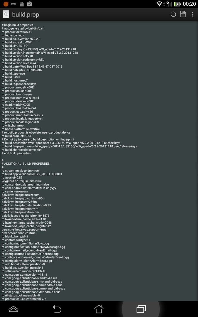

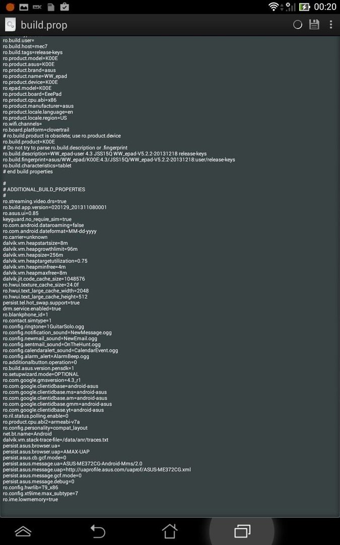

Hier mal meine Build.prop vielleicht kann man da ja schon was erkennen..
war 5.5.2 nicht das kitkat wo er keine karten erkannt hat? bei mir half damals nur simkarte raus und wieder reinschieben währen das pad an ist, das hat erst ziemlich spät ein update beseitigt.
Was ich nicht verstehe ist was die sim funktion mit dem update zu tun hat.
Japp... 5.2.2 ist android 4.3 ... hatte es aber schon 2-3mal vorher drauf , da war das nicht so... oder ich hab's Net mitbekommen weil ich gleich weiter ge-up't zur 5.2.5 - also android 4.4 , das jetzt aber irgendwie nicht richtig funzen will
