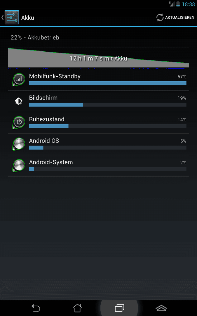

Mir kam gestern noch die Idee 3G dauerhaft auszuschalten. Also heute morgen nach dem Aufladen (100 %) sofort auf 2G Daten gedrosselt. Es lagen auch nur 2G an, hab mal eine Website geladen.... der Ladebalken hat eine wirklich schöne Farbe :sleep:
Offensichtlich ohne Resultat:
(Nutzung analog 1. Beitrag)
Laufzeit: 12 Std - Akku nur noch bei 26 % :mad:
Mobilfunk Standby 57%
Bildschirm 19%
Ruhezustand 14%
Android OS 5%
Android-System 2%
Also die 3G/2G problematik schließe ich hiermit vorerst aus.

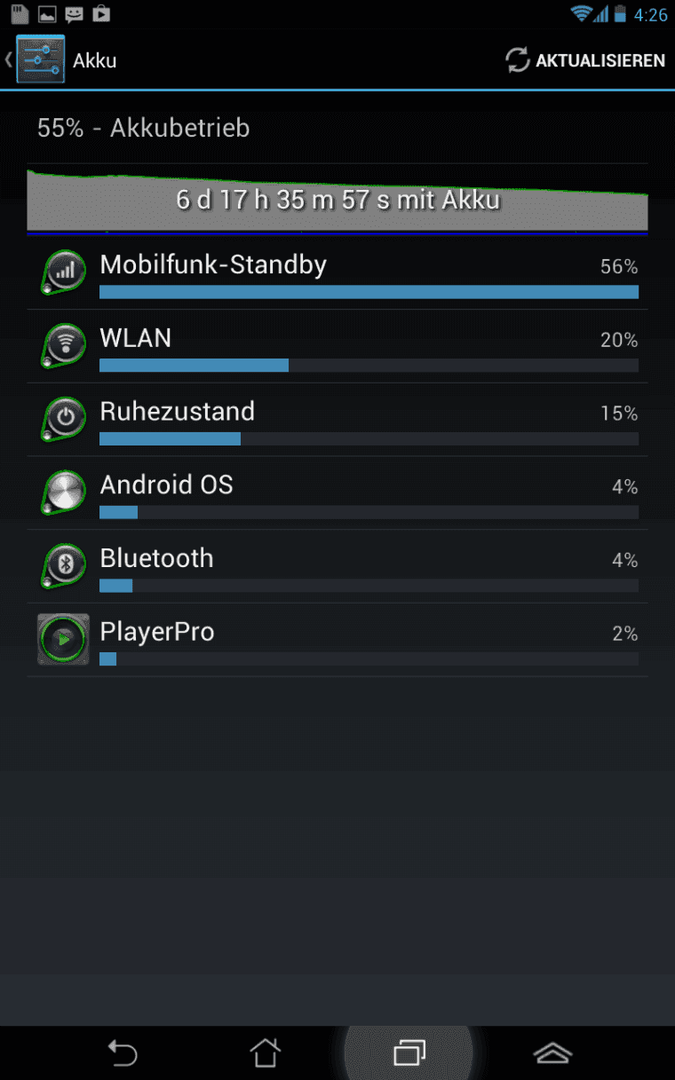

Fonepad mit zwei Kameras.
Firmware 3.2.4 gerootet
Wlan immer an
Ab und an Bluetooth und PlayerPro im Auto (nicht soo häufig)
Ein bisschen Internet
Ein paar Telefonate
Ansonsten Standby

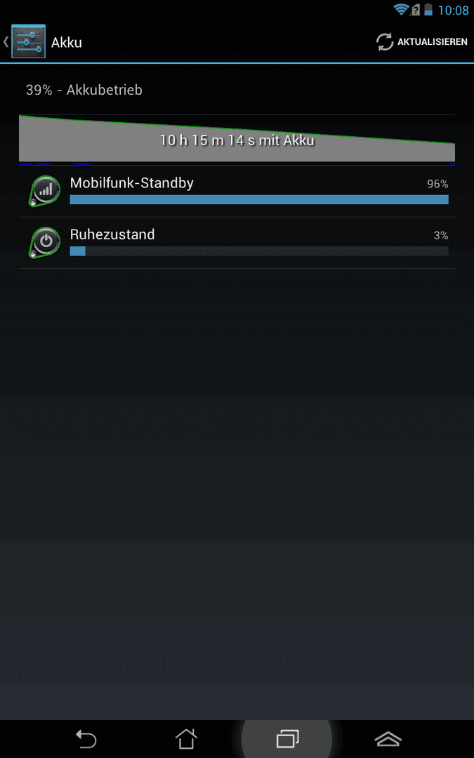

und hier einfach mal das ergebnis einer Nacht:
Wlan dauerhaft an - Simkarte zu Testzwecken entfernt. Und dat teil einfach mal in Ruhe gelassen ergibt:

DAS ist wirklich mager.

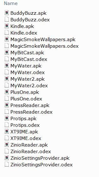

Bevor du das Gerät reklamierst, würde ich erst mal einen Werksreset probieren, falls noch nicht geschehen.
EDIT: mir fällt gerade ein, daß ich auch einen ganzen Haufen vorinstallierter Apps entfernt habe.
Vielleicht ist eine von denen der Auslöser?
Gestern Mittag hab ich den Akku nochmal voll aufgeladen und einen Hardreset gemacht.
Danach nichts eingreichtet, kein google Konto, keine apps aktualisiert, das Gerät gestartet und auf Flugmodus gestellt. Heute morgen: Akku leer.
vorinstallierte Apps deinstallieren geht doch nur mit root, oder? Davon wollt ich zunächst noch die Finger lassen, da muss ich hier noch ein wenig durchs Forum lesen. Bin noch Android-Newbie.
