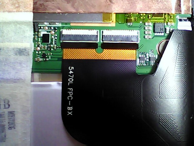

Danke für die Hinweise. Nur leider springt die Touchscreen-Eingabe jetzt wild hin und her :( Entweder das Ding wurde schon defekt ausgeliefert, oder an den Kontakten stimmt etwas nicht (zwischen den weißen Markierungen auf dem Sensorband und der Halterung ist bei mir noch eine <<1mm-Lücke - muss ich hier mehr Kraft anwenden um sie ganz an die schwarze Halterung zu schieben? In diesem disassembly-Video wirkt es so). Oder muss der Touchscreen noch nachkalibriert werden? Hast Du da noch Hinweise, @DerSepp?

Moin, Moin,
@k_seeliger: ich häng mal ein Foto an, wie das bei mir aussieht. Der Strich auf der Leiterbahn liegt fast an dem Riegel zum Halten der Verbindung an. Er ist quasi Teil eines weissen Rahmens um die Anschlussstelle.
Nur der Vollständigkeit halber: Die dunklen Riegel hast du zum Abziehen des alten und einführen der neuen Verbindung hochgeklappt?
Kann sein, dass man zum Einstecken mit ner Pinzette oder so etwas nachhelfen muss. Aber ne grössere Fummelei war das bei meinem nicht. Das wüsste ich noch.

Sepp
Danke für das Foto! Ich hatte auch noch ein hochaufgelöstes Foto vom Urzustand herumliegen, bei dem die weißen Linien aber gar nicht zu sehen waren.
Ähm, dass sich die weißen Halterungen hinten hochklappen ließen, habe ich wirklich nicht gesehen ;) Danke! Habe die Sensoren dadurch vorhin mit wenig Druck einschieben können.
