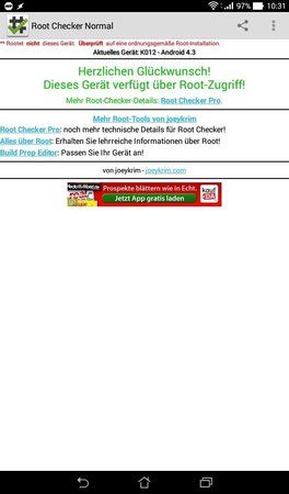

Hat wunderbar funktioniert:thumbsup:
Reaktionen: erwinmüller
Hallo Kamaru,
Klasse! Hattest du di genannten Dateien von riowachid. genommen?
Du hattest geschrieben das 2min nicht passiert ist, wie lange hats gedauert?
Nochmals :thumbsup:
