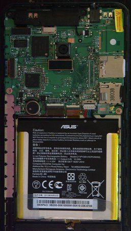

Die Neugier hat mich dazu getrieben.
Hier ein Foto vom FonePad Note6 inside.

Hmm... da ist ja noch ein Platz für nen zweiten Sim Schacht... interessant...
Steht da 3130mAh?
die rechnung wh/volt ergibt die MAH
12,2/3,8 = 3210 mah
Hi mike t s. Hättest du evtl. noch mehr Bilder? Und ist das Display verklebt; wie hast du das gute Stück überhaupt auseinander bekommen?
Mehr Bilder habe ich nicht.
Das Note geht ganz einfach auseinander ohne Werkzeug, an irgend einer stelle den Findernagel zwischen Rahmen und Plastikdeckel reindrücken und einmal ringsrum durch fahren, ist nur eingerastet.
Wie das Display befestigt wurde,darauf habe ich nicht geachtet.
