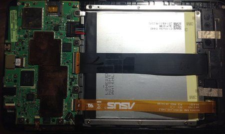

Bild 1 zeigt das Memo Pad 8 mit abgenommenem Deckel.

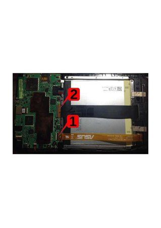

In Bild 2 zeigen die Pfeile auf die jeweiligen Flachkabel. Diese stecken in ihrer zugehörigen Halterung. Damit die Kabel fixiert sind, werden Klemmteile an den Haltern umgelegt und die Kabel damit festgeklemmt.

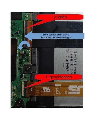

In Bild 3 markieren die Pfeile direkt die Klemmteile (hellgrauer Kunststoff).
Auf dem Bild ist Klemmteil 1 geschlossen, Klemmteil 2 ist offen.
Außerdem zeigen die beiden blauen Pfeile, wie die Klemmteile geschlossen werden.

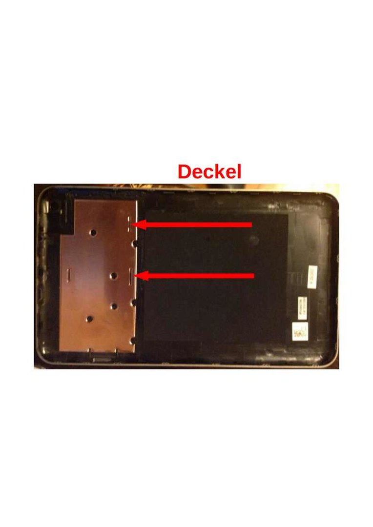

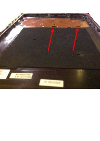

In Bild 4 markieren die Pfeile 2 Stellen, an denen im Deckel Kunststoffteile heraus stehen (etwas besser aus anderer Perspektive erkennbar auf Bild 5). Diese beiden Kunststoffteile sollen, wenn der Deckel montiert ist, die beiden Klemmteile in ihrer geschlossenen Position halten, also dafür sorgen, dass diese sich nicht öffnen können.

Kabel Nr. 1 war sehr locker, kam bei Berührung sofort aus seiner Halterung, obwohl das Klemmteil der Halterung geschlossen war.
Kabel Nr. 2 war eigentlich recht fest in seiner Halterung, obwohl das Klemmteil offen war.
Ich habe beide Kabel wieder richtig in ihre Halterung gesteckt und die Klemmteile geschlossen.
Das Pad funktioniert jetzt wieder einwandfrei.
