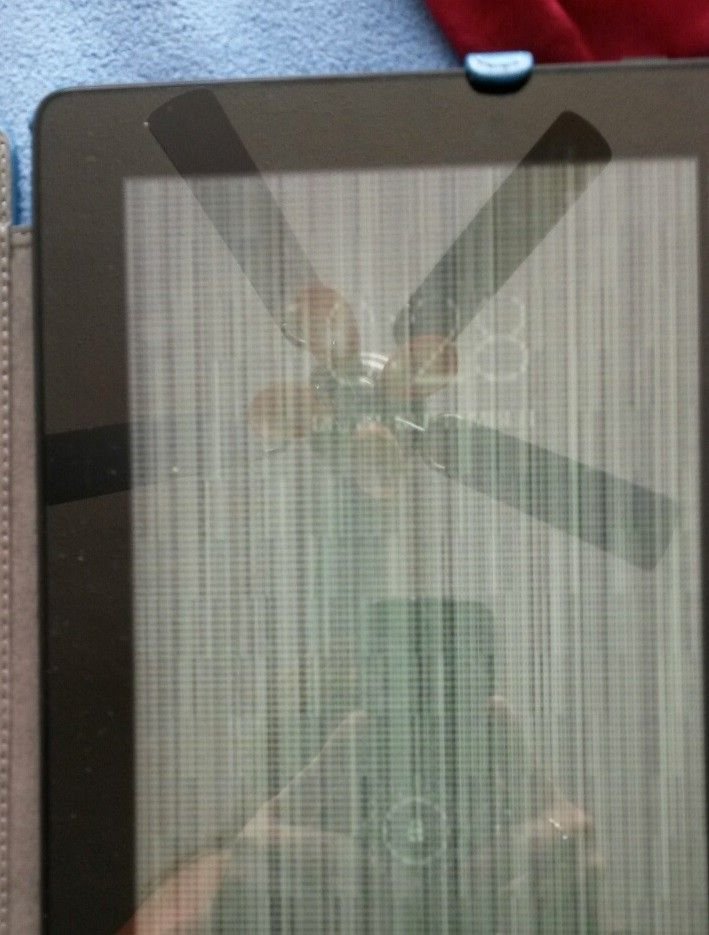

Guten Morgen ,ich bin hier neu in diesem Forum und habe mit großem Interesse hier mit gelesen.
Ich habe ein ähnliches Problem,und würde gerne von Don-Wadenkrampf wissen wie das nun weitergegangen ist,
nachdem er es zu Asus geschickt hat.Funktioniert es jetzt wieder?Was hat ASUS gemacht?
Bei mitr tritt sporadisch noch folgendes Problem auf nach dem aufladen ist das Display "Matrixmäßig"
unterwegs.Kann das nicht anders beschreiben.striche flimmern von oben nach unten
  • image-06999c715690cfc5698f5c6655876fde300035d2f306efd4cfdda8d0abf75fd4-V.jpg
Hi brotherofnight,
exakt dieses Problem hatte ich auch. Habe das Gerät eingeschickt und hier wurde das Display getauscht. Seither funktioniert das Gerät ohne Probleme. Hatte es allerdings nicht nur nach dem laden des Akkus sondern auch sporadisch während des Betriebs. Hier half es lediglich das Gerät aus und wieder anzuschalten. Die Reparatur benötigte ab Abholung ca. 5 Werktage.
