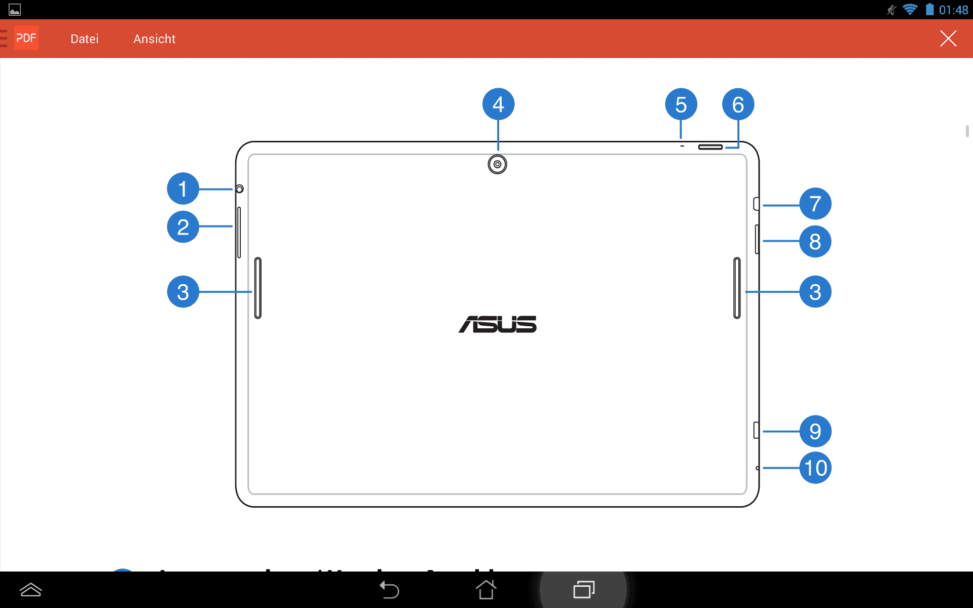

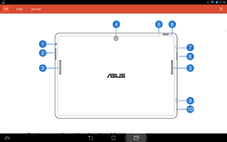

Du kannst mal versuchen mit einer nadel in den Resetknopf (Linke Seite das Loch unten) reinzudrücken. Halte es einfach mal für 10 Sekunden. Wenn es nicht funktioniert drück mal den Reset und den Power knopf gleichzeitig und halte es wieder etwas. Wenn das auch nicht hilft, kannst du vielleicht mal beim Händler nachfragen.
LG
Reset kopf??? Das ist ein Mikrofon
Nein, das links untern ist der Reset Knopf!
Das Mikrofon befindet sich rechts neben der Power-Taste
Ich habe eben sogar noch einmal im Handbuch nachgeschaut.
