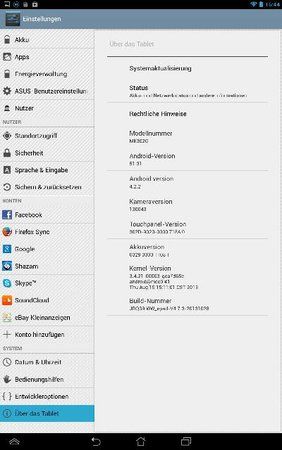

Komisch, ich bekomme trotzdem kein OTA Update. Ist ja auch egal, denn ich warte auf das Root img.
Hast du es mehrfach versucht? Bei mir hat es auf 4.7.7 auch mehrere Versuche benötigt. Auf 4.3 ging es dann beim ersten Mal.
Es werden nicht immer alle Geräte gleichzeitig aktualisiert, daher kann es schon mal paar Tage dauern. Wir hatten hier auch schon Geräte, die sich nur einmal im Monat aktualisieren wollten/wollen, unabhängig ob mit oder ohne root.
Also nur Geduld oder manuell das Update einspielen.
