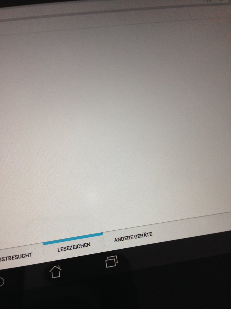

Guten Morgen,
bisher hab ich immer nur mitgelesen und nun musste ich mich doch mal anmelden. Ein Hallo an Alle!

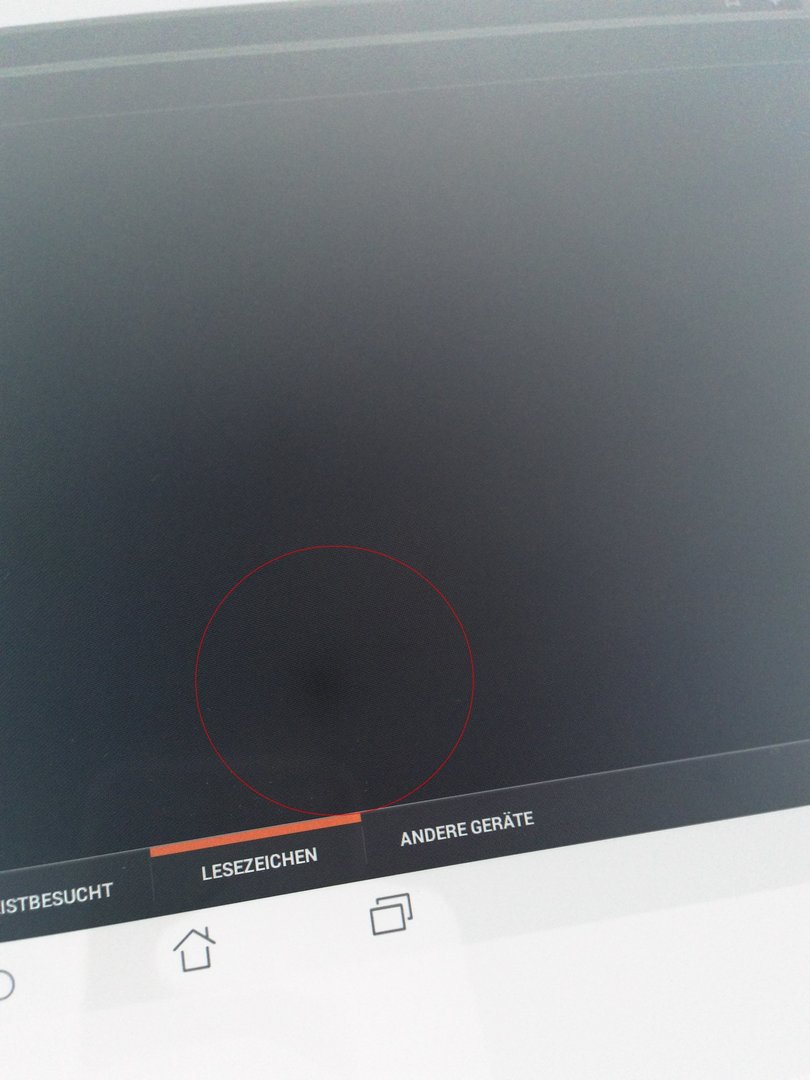

Ich hab das Problem das bei meinem MemoPad das Display seit einer Woche helle Flecken auf dem Display aufweist. Diese sind auch nur bei weißem Hintergrund zu sehen, ansonsten sieht man hier gar nichts. Es hat auch keinen Einfluss auf die darüber dargestellte Grafik oder dergleichen.
Hatte das Problem schon mal jemand?
Vielen Dank für eure Antworten!
P.S. Ich habe das Bild invertiert um den Fleck auf dem Foto besser zu sehen.

Ja ich habe ebensowelche Flecken. Seit längerem. Es sind auch mehr geworden.
Habe ich auch zwei Stück -stören aber nicht...
Meint ihr ASUS tauscht das gute Ding wegen sowas aus?
Bekomm vom Support seit 4 Wochen keine Antwort :-/
Also ob sich das lohnt... deswegen umtausch? Falls du eine zusatzgarantie, z.B. von ergo hast, ja. Wenn nicht... mhm... denke weniger das Asus da was regelt
ich habe das Gerät nun doch kurz vor Gewährleistungsende eingeschickt. Abgewickelt habe ich das Ganze selbst über den ASUS Support um mir das Gestreite mit MM zu sparen.
Das Gerät wurde von DHL abgeholt und innerhalb 6 Werktagen war das Gerät repariert zurück. Das Problem scheint laut ASUS bekannt zu sein.
Falls auch ihr helle Flecken habt, lasst das Display tauschen! Bei mir sind es immer mehr geworden.

Bei mir wurde der Flecken bei Berührung des Displays an beliebiger Stelle größer und wechselte die Farbe auf dunkelblau.

Hallo, dies ist ein bekannter Defekt, der per Rma behoben wird. Ich habe meine Tablet bei Asus eingeschickt. Bei mir handelte es sich aber um einen Schaden, der sich aus einer vorangegangenen Reparatur von Asus ergeben hat. Das Ich Panel ist falsch verlötet. Unbedingt Kontakt mit Asus aufnehmen, denn nach den Flecken kommt der Displaytod und nach der Garantie müsst ihr selber beweisen, daß dass Tablet nicht durch euch zerstört wurde!
Der Asus Kundenservice ist aber extrem Kulant und die Reparatur hat bei mir nur 10 Tage gedauert.
Das Tablet wurde von Asus repariert und nun am 13.11.14, knapp einen Monat nach der Reparatur flackert das Display unkontrolliert bei hellen Farben.
Leider muss ich konstatieren, dass die Reparaturpartner nicht besonders gut sind, auch wenn es bisher immer reibungslos geklappt hat. das Tablet geht nun zum dritten mal zurück nach Asus. Die Techniker sind leider nicht in der Lage, das Display richtig zu verlöten.
Wenn die Garantie nicht wäre, würde ich das Display selber tauschen.
Bei mir funktioniert das Gerät seit dem Tausch wunderbar. Ich habe nur das Gefühl, dass ein anderes Display als zuvor verwendet wurde, da mir manche Farben nun voller bzw. satter erscheinen. Außerdem wurde bei der Reparatur die Lauter/Leiser Wippe nicht korrekt eingehängt, dies konnte jedoch ohne das Tablet zu öffnen mit einem Feinmechanikschraubenzieher herausgezogen werden und funktioniert seither wunderbar.
