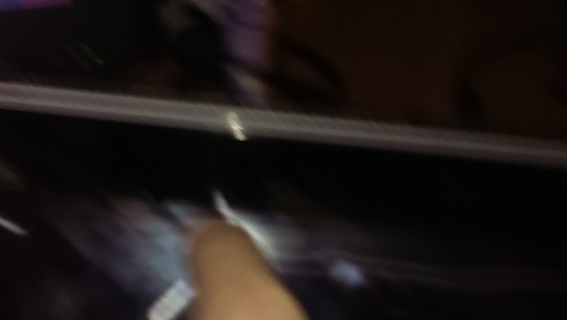

/edit: So habe gerade eine APP Touch test und damit ist klar, dass genau da wo das Center ist, keine Touch Funktion mehr vorhanden ist. Die frage ist nun wie kann ich das ändern? Kann man den Touchtreiber irgendwie ändern bzw. neuinstallieren? Weil das Tablet zurücksetzten hat nichts gebracht.
/edit2: Foto hinzugefügt, ich denke da sieht man es der Finger auf dem Touch ist genau auf der Leiste bloß der Touchpunkt liegt drunter.

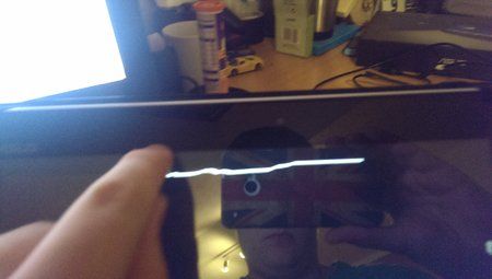

Auf dem Foto sieht man es besser, ich fahre mit dem Finger über die Leiste aber der Touchpunkt liegt drunter.
Das ist schon arg weit weg vom Rand. Bei mir ist es oben auch weiter weg wie unten, aber nicht so sehr wie bei Dir. Da würde ich mal den Asus-Support mit befassen lassen, bevor Du es zurückgibst, vielleicht haben die einen Tipp, wie man es neu ausrichten kann:

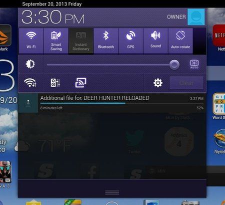

Hi! was mich wundert das bei dir das Notification Center ganz anders aussieht als bei mir.:confused:
ja das hat mich auch gewundert, dein notification center sieht aus wie normale von Android 4.2.2 aber wir anderen haben das modifizierte von Asus.
edit: hab mal fix nen screenshot ausm netz gezogen, bei mir sieht es in etwa so aus.
Lässt sich einstellen sich in den Einstellungen -> Asus Benutzereinstellungen -> ASUS-Schnelleinstellung
Reaktionen: Lappen484
Richtig, hatte das von ASUS raus genommen, weil ich das ersten nicht gut fande und zweitens dachte, es könnte ja daran liegen :D
