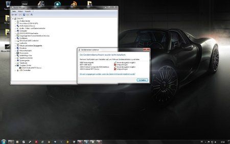

Hey Leute,
ich bin neu hier und hoffe auf euch!
Also, ich bin nun den ganzen Tag damit beschäftigt, mein HD7 mit dem PC zu verbinden, immernoch ohne Erfolg und ehrlich gesagt, bin ich schon kurz davor das Teil gegen die Wand zu schmeißen.
Hatte bisher keine Probleme mit dem Gerät und ich konnte es bereits vorher schon öfters mit dem PC verbinden, bis heute.
Habe schon zig mal versucht den Treiber zu aktualisieren, per automatischen Runterladen und per aktualisieren vom Manuel runtergeladenen Treiber, alles ohne Erfolg, auch per PTP zu verbinden, ist bisher erfolglos geblieben, auch USB-Debugging hat nichts gebracht.
Kriege immer wieder die selbe Meldung (siehe Anhang)
Ich hoffe jemand kann mir helfen!
EDIT: Betriebssystem Windows 7 64-Bit
greetings

Auf dem Bild kann man erkennen das schon ein Asus Android Gerät installiert ist 2 von oben, da hat was nicht geklappt !

jup, genau die war das, maybe bin ich auch zu blöde dafür, aber bei mir kam es genau wie dort beschrieben ist alles, aber dennoch failt das.
