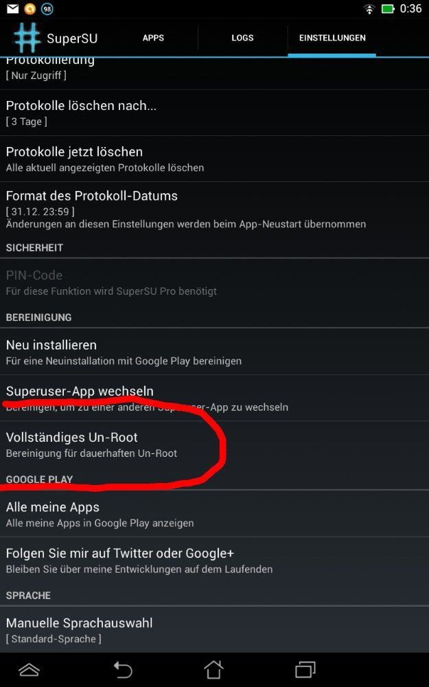

Hab schon bei xda gesucht aber nichts gefunden. Gibt es eine Möglichkeit zum unrooten im evtl. garantiefall?
Ja. Unter Supersu habe ich die funktion unroot gefunden.
Reaktionen: yabbandroid
Hier

Danke Dir, dann werde ich es auch rooten :)
