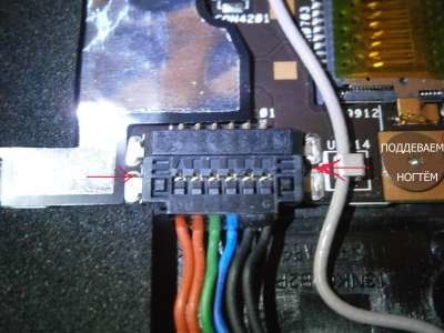

Da hast du soweit schon alles probiert. Was du noch versuchen könntest:
1.
-Tab vorsichtig öffnen
-Akku-Stecker ziehen (siehe Anhang)
-paar Minuten warten
-Stecker wieder rein, Deckel drauf, Ladegerät ran.
-wenn du das Akku Icon siehtst, Tab starten
2. (falls 1 nicht funzt, es weiterhin nicht läd/startet)
-Tab öffnen
-Akku-Stecker ziehen, kurz warten
-Tab mit USB Port vom Rechner verbinden
-erst danach Akku-Stecker rein und beobachten

Tach, also ich hatte damals von dem Threadstarter nen positives Feedback bekommen, daß sein Pad, nachdem er die Schritte von Beitrag 2 ausgeführt hat, wieder läuft. Kannstes ja mal probieren. Vorher würde ich aber mal neuflashen. Sieht bei dir eher danach aus, daß softwaremäßig etwas verbogen ist.
guten Tag
wie bekommt man den stecker ab???
Mein Tab ist in der Boot schleife
Hallo und willkommen im Forum.
mit dem Fingernagel einfach ein wenig ziehen und "jackeln".
Viel Erfolg!
@SaVita Danke! Punkt 1 hat mir auch geholfen.
