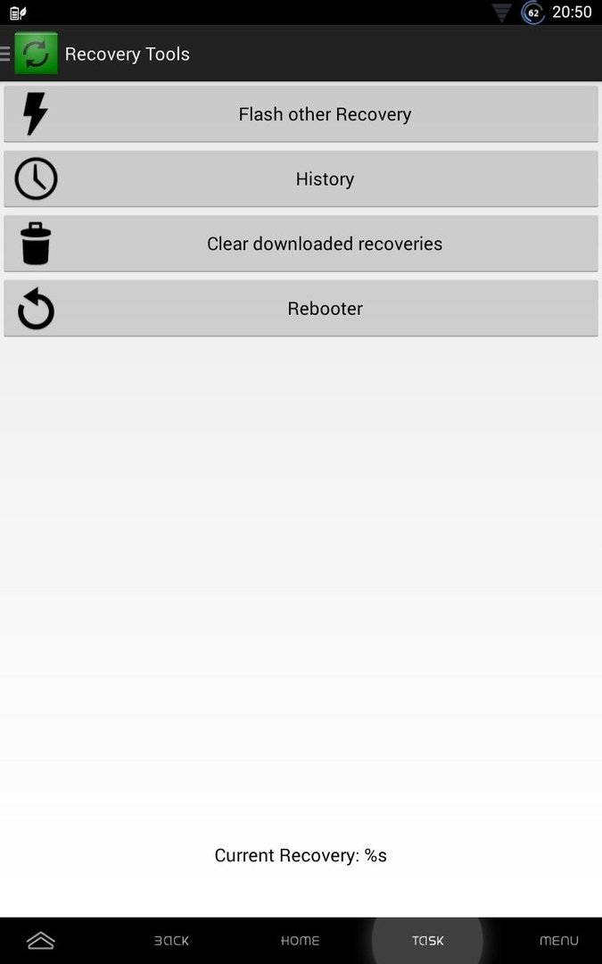

Mit der kostenlosen APP namens Recovery Tools kann man mega leicht eine neue Recovery Flashen! Hat bei mir super geklappt! Und vielen Dank shoxxy! Ich kann nun auch Sachen vom internen Speicher installieren. Danke an alle!

Also ich kann Sachen vom internen Speicher auswählen. Allerdings habe ich ein Backup gemacht was ich gar nicht finden konnte. Wollte ein komplettes System image und habe das Format auf tar gestellt.
