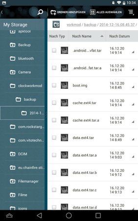

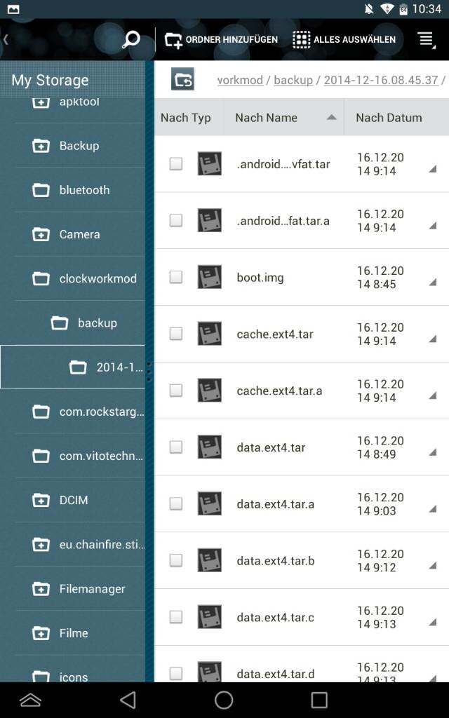

Hallo!
Ich habe ein Nandroidbackup gemacht.
Wie kann ich das jetzt einspielen?
fast genau so wie du es erstellt hast. Ins CWM booten und dann auf Restore gehen und deinen Ordner auswählen und bestätigen. Der Rest geht dann von selbst. Abschliessend rebooten und fertig!
Viel Erfolg!
