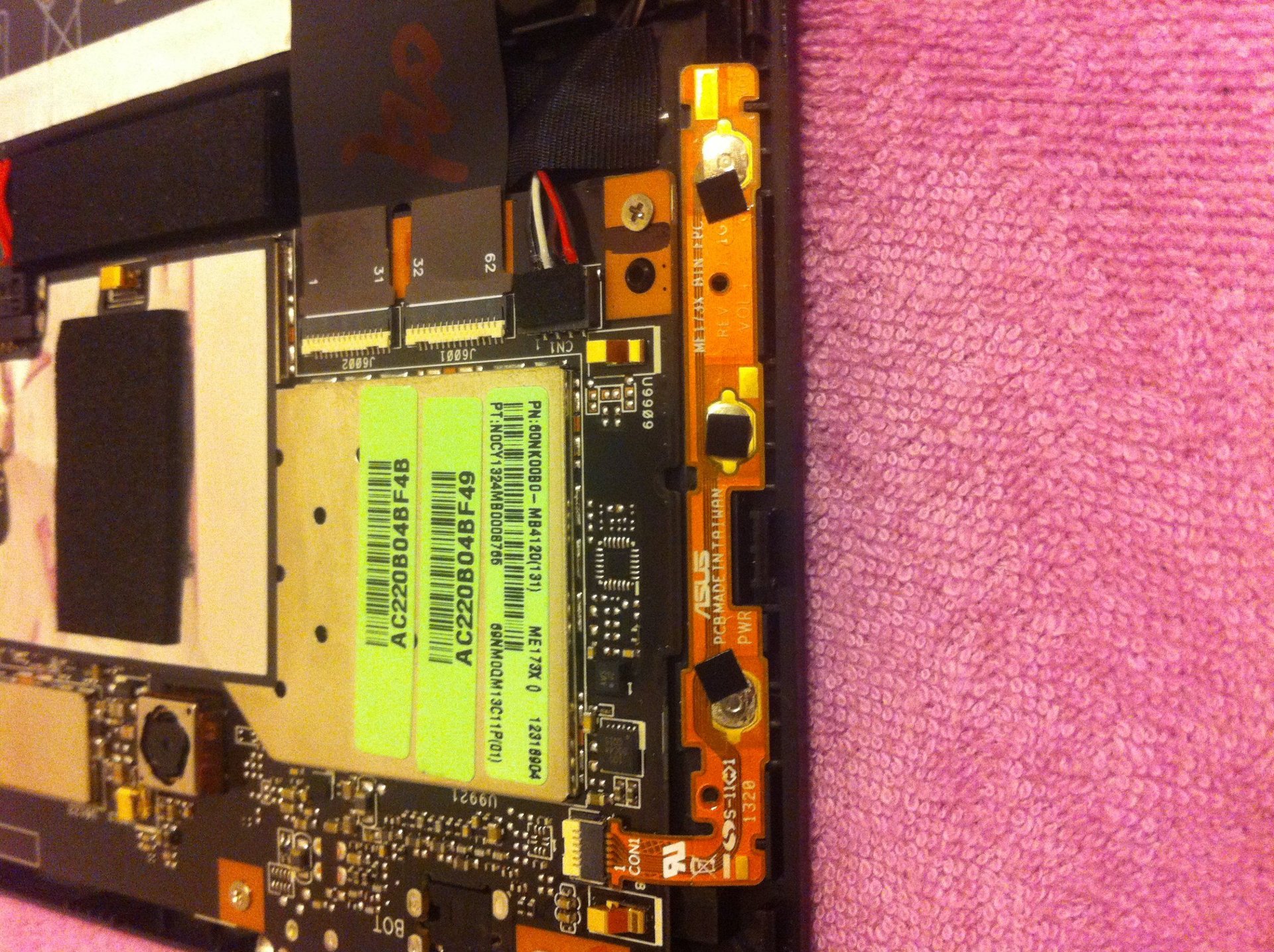

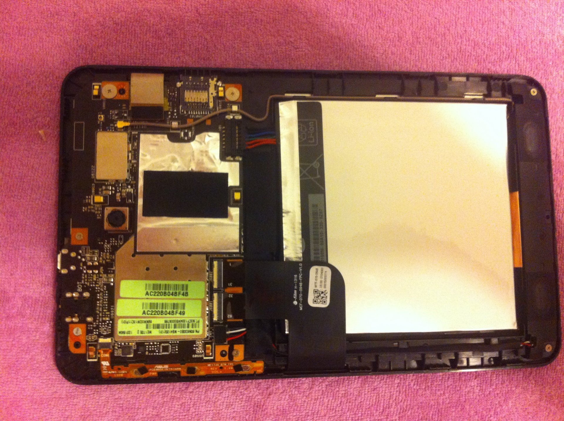

da ich im Netz nirgends einen Teardown zum HD7 finden konnte, hab ich es mal auseinander gefrimmelt.
Dabei kam raus das die Druckpunkte der physischen Tasten aufkleber haben, die bei mir absolut nicht an der stelle waren an der sie sein sollten.
Das hat sich im normalen betrieb nicht negativ ausgewirkt, durch die Neupositionierung ist der Druckpunkt nun aber um ein vielfaches besser und direkter.
Ein einfaches Plektrum hat gereicht um die Rückseite zu entfernen.
(bitte keine harten Gegenstände zum öffnen benutzen, kratzer Gefahr!!)
Dabei ist zu beachten das die Kamera nur durch die Rückseite abgedeckt wird.

Hatte auch überlegt meins mal zu öffnen. Hast du erspähen können was der akku für eine kapazität hat?
Mfg

Es waren keine relevanten Infos am Akku zu sehen.
Ich meine aber im Netz gelesen zu haben das er 3.9xx mAh hat.
MfG
auf dem akku ist die kapazität nicht zu erkennen, was mich wundert ist, dass kein größerer akku verbaut wurde, platz für einen 30% großeren akku ist definitiv noch vorhanden.

Und ihr habt recht, es hätte min. Nochmal so ein Akku rein gepasst von den Maßen her. Bis zur Abdeckung sinds noch ein paar mm.
Edit: das schöne ist auch das der Akku nur gesteckt ist und nicht fest verlötet. Ob dafür jemals Ersatz Akkus zu haben sind wird wohl die andere frage sein :)
Denn würde er vielleicht 20 stunden halten :-D vielleicht kann man ja später son doppel akku einbauen :)

So habs offen. Wie kann man die klebe pads an den buttons richtig positionieren?
Der ursprüngliche Beitrag von 12:48 Uhr wurde um 13:05 Uhr ergänzt:
So dumm wie ich bin.
Druckpunkt hat sich nich viel verbessert. Stattdessen hat es mir paar kratzer gebracht.:cursing: Jetzt muss schnellstens ein Transcover damit man es nich mehr sieht.
Reaktionen: hoffi1712
Ich bin vorsichtig mit einer rasierklinge unter die pads und habe sie leicht angehoben und dann abgemacht.
Waren sie bei dir denn überhaupt so versetzt wie bei mir auf dem einen Bild?
PS. Bitte verkratzt jetzt nicht alle eure schönen tabs :/
Naja so doll versetzt nicht aber das kleine klebepad beim powerbutton war ein bisschen daneben. Ich hatte ganz damit zu tun es wieder zu zu bekommen. Garantie hab ich bestimmt eh nicht mehr :D Denn man sieht sehr gut das ich das geöffnet habe.
