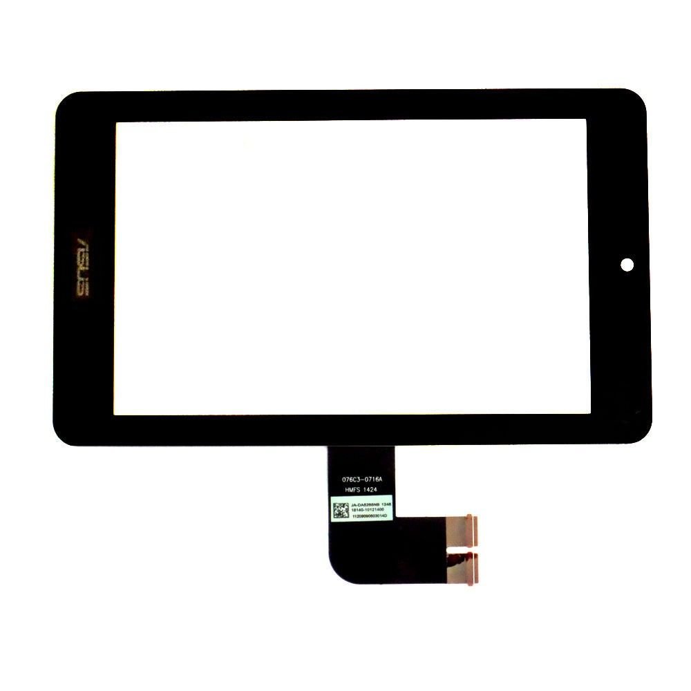

Also liebe Gemeinde,
bei mir funktionioniert der Touchscreen nur halbseitig. Display wurde wegen Bruch ersetzt, in dem Zusammenhang habe ich den Touchscreen mit Zahnseide rausgeholt und dabei wohl das Flachband verletzt, dachte ich. Nach Displaywechsel zusammengebaut, ging nur halbseitig, neuen Touchscreen gekauft, geht auch nur halbseitig.
Zwei Flachbandkabel gehen auf die Platine, gibt es doppelte Bearbeitung des Signals? Kann ich da irgendwas resetteen oder so? Andere Ideen?
Dank im Voraus.

ein Flexcable kommt vom LCD, das andere vom Touch.
Testweise würde ich den Touch abhängen, neu starten. Akku abhängen oder lange Powerknopf drücken. Runter fahren.
Touch gut einrasten lassen in der Buchse, danach neu starten (hat den Sinn das er zwangsweise den Treiber installiert)
Womöglich ist es der falsche Touch?

Ok, mit dem Display hat das nichts zu tun, das Flachbandkabel vom Touchscreen teilt sich auch in zwei Anschlüsse auf. Wie bereits erwähnt, daß war beim vermeintlich kaputten Display auch schon so, daß nur eine Hälfte funktioniert.
Vielleich auch mal neu flashen?
Reaktionen: HerrDoctorPhone
Display??
es gibt LCD und Touch, Display ist komplett zu verstehen.
verstehe, du meinst die zwei Anschlüsse vom Touch?
Die beide sind für den Touch zuständig, die müssen sauber und tief einrasten und gut verschlossen werden mit dem Bügel.
Der LCD hat nur eine Buchse.
VG
Nachtrag: Flashen könntest du versuchen, wenn du möchtest.
Kontrolliere nochmal alle Anschlüsse.
Reaktionen: Mimm
Also Anschlüsse ganz drin und auch schön grade, diese verdächtigen scheiden aus, zumal es ja beim Vorgänger auch so war. Kann ich mir hier ein ROM mit Anleitung runterladen?

nimm doch mal von den zwei Flex eins abwechselnd raus, dann kannst du das Problem eher lokalisieren.
Habe ich gemacht, wenn man eines abzieht geht garnichts, wahrscheinlich kreuzgeschaltet.
Da bleibt nicht mehr viel übrig... :(
Entweder was am Board defekt, oder der Touch ist defekt - reklamieren oder erneut austauschen.
Das alte Touch Panel geht noch? ausgetestet?
