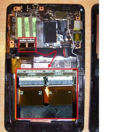

Hi,
Da mein Pad wieder einwandfrei funktioniert hier mal ein kleiner Tip,
falls es noch jemanden mit diesem Problem gibt.
...ich übernehme keine Garantie und hafte für rein garnichts...
Fehler:
Das Bild folgt beim scrollen ganz normal dem Finger ,setzt dann Zeilenweise aus und schnellt zu nächsten Zeile.
(Vertikal im Portrait-Modus)
Die Tasten im "toten" Bereich reagieren nicht.
Problem:
Flexkabel vom Touchscreen hat sich evtl. gelockert (rot umrandet).
Beseitigung:
Flexkabel wieder reindrücken ;)
Das Gehäuse geht ganz gut mit den Fingernägeln auf, knapp unter dem microSD-Slot die Nägel "ansetzen" dabei leicht der Fuge rauf und runter folgen.
Man sollte nicht versuchen die Schwarzen haken Rechts und Links der Buchse wo das Kabel rein kommt zu lösen, diese brechen schnell ab (wie an der rechten Buchse zu sehen ist) Das Flexkabel lässt sich auch so rein schieben.

Noch ein Tip dazu.
Man kann die weißen Klammern oberhalb aufklappen und kommt so um einiges einfacher zum Ziel, da sich die Kabel nun einfach einstecken lassen.
Einfach mit einem Fingernagel von oben unter die Klammern fahren und um 90° schwenken.
Nach dem Einstecken ist es einfach nur zum zurückklappen, wodurch die Kabel wieder fixiert werden.

Danke! Ich habe 3 MEMO Pads und bei zwei habe ich diesen Fehler gehabt. Hier war hie einzige richtige Hilfe im Web.
Übrigens:
Erst durch einen kleinen Tesafilm Streifen über die Anschlüsse und Kabel ist das Rausrutschen nicht mehr aufgetreten.
Hallo, wie soll ich den jetzt das Flexkabel reinschieben ich sehe die Stelle aber weiß nicht was ich da schieben soll hilfe bitte
wie im Bild Oben zu sehen und "HoschiJones" schon schrieb: Mit dem Fingernagel kannst Du den Weißen Teil über dem Stecker des FlexKabels hochziehen... dann das kabel in richtung Stecker drücken und den weisßen Teil wieder runter zum festklemmen.

Hallo mein Touchscreen funktioniert auch nicht mehr so gut sicherlich auch wegen dem Flexkabel deswegen wollte ich mal fragen ob mir jemand erklären kann wie das mit dem Flexkabel geht ich ralle das irgendwie nicht :D Eine Anleitung mit Bildern wäre gut.
Wie oben steht... das gehäuse abmachen, dann siehts wie auf dem Foto aus.
Am Rot umrandeten Stecker oben das weisse Teil des Steckers mit dem Fingernagel nach oben klappen und das Flexkabel rein drücken, den weissen Teil wieder runterklappen - fertig.

Hallo zusammen, danke, das war ein seeehr guter Tip. Ich hatte das Memopad bei Ebay hier in UK preiswert (ungerechnet 40€) erworben. Top Zustand, aber das Display war echt böse ;-) ..ich hab es nicht mal geschafft, mein Google-Passwort einzugeben, zwei
Buchstaben liessen sich einfacH nicht überreden. Aber Deckel auf, Kabel wieder nachgeschoben, und siehe da !!! alles oki !!!
