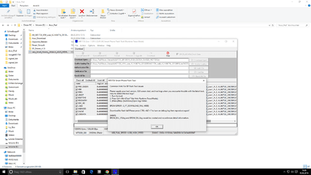

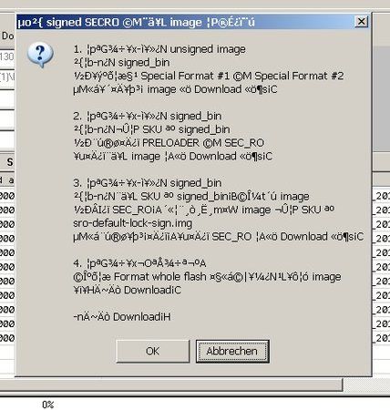

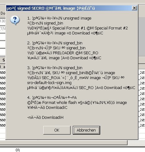

(kann das jmd übersetzen? Wenn ich 'Download' anklicke, erscheint das Fenster:
"Download" ist durchgelaufen. Nu bekomm ich beim drücken des Einschaltknopfes die Akku-Anzeige kurz zu sehen. Bleib ich länger drauf, blinkt sie (lädt die Anzeige wohl wieder neu, nachdem das 'timeout' dafür durch war ...
Power+VolUp bringen das gleiche ... mh...
un nu? :confused2:

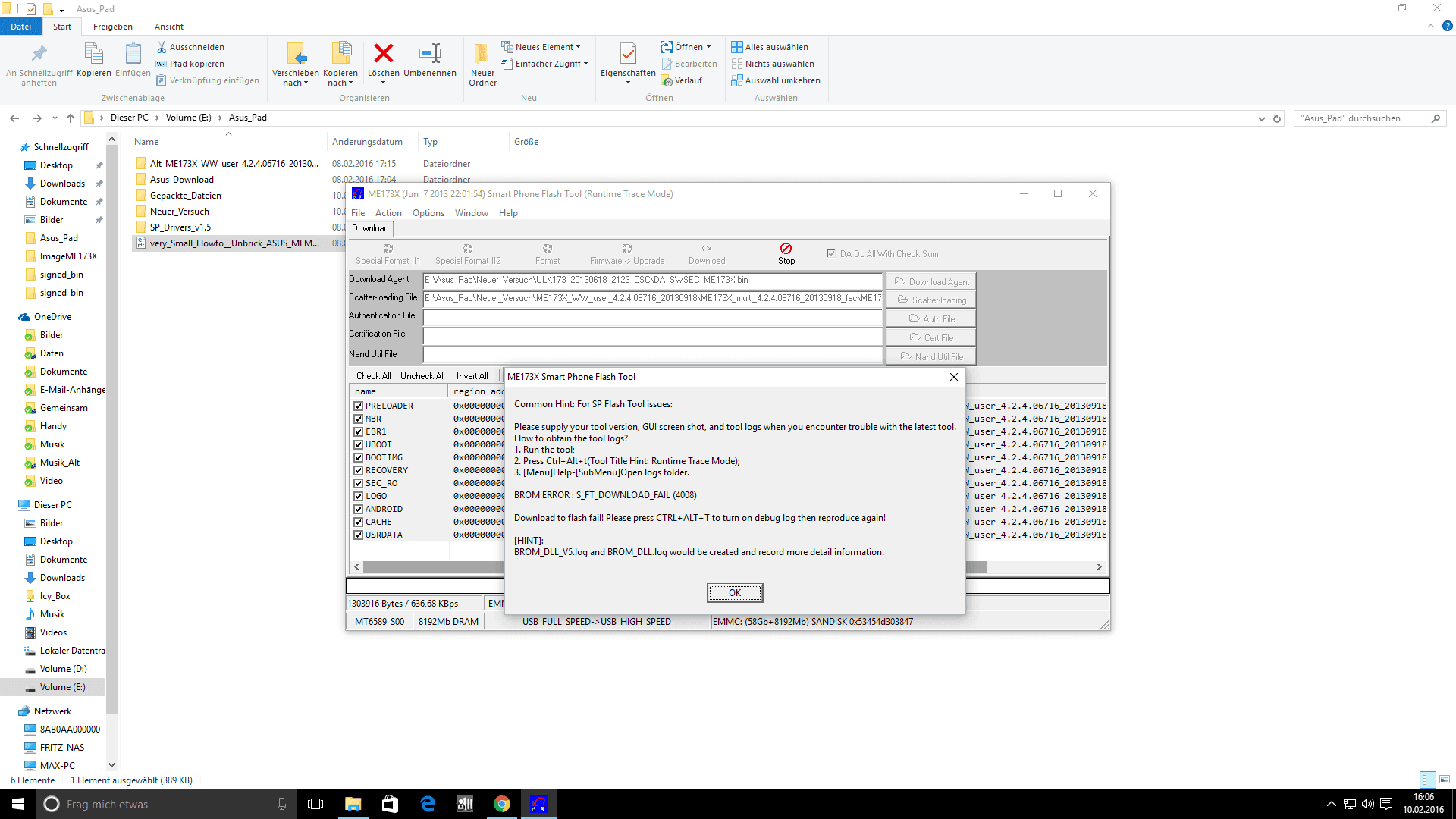

Hallo erstmal.
Das Thema ist ja schon etwas älter aber bei mir gerade passiert mit unserem TAB.
Bis zum letzten Punkt ist alles so wie in der Anleitung beschrieben. Wenn ich dann den letzten Schritt einleite und durchführe endet es mit der folgenden Fehlermeldung (siehe Screenshot).
Mein System Windows 10, 64 bit.
Für eine Idee wäre ich dankbar.....

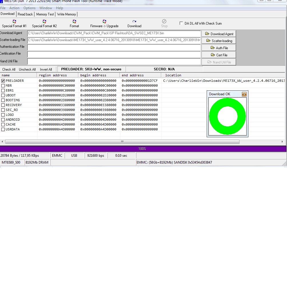

Das ME173X meines Sohnes brachte regelmäßig Fehlermeldungen, die trotz Werksreset nicht wegzubekommen waren. Also entschied ich mich für das flashen.
Ich folgte genau dieser Anleitung, jedoch lief der letzte Punkt nicht bis zum Schluß (roter Balken voll, kein grüner Kreis). Beim erneuten Versuch startete das flashen gar nicht mehr. Mußte also irgendwo beim USB-Treiber ein Problem sein. Beim Versuch diesen erneut (ebenfalls nach Anleitung) zu installieren, tauchte das MemoPad im Gerätemanager als "Unbekanntes Gerät" auf. Das Tablet läßt sich nicht mehr starten egal auf welche Weise ich es versuche (10 Sek. Ein-Tatse, Ein-Taste und Vol+).
Kann mir jemand bei diesem Problem behilflich sein?
Danke schonmal im Voraus
Charlie
Edit: Das Flash-Tool erkennt das MemoPad wohl auch so. Ich habe nun das Ganze nochmals komplett durchlaufen lassen. Es kam dann zum Schluß auch der grüne Kreis. Das Pad startet noch immer nicht. Was mir aufgefallen ist, daß beim letzten Punkt, beim Flashen des "Scatter-Files" aus dem Ordner "ImageME173X" nur der erste Punkt in der Liste markiert ist (siehe Bild). An was kann das liegen? Liegt dort evtl. der Hund begraben?
Danke nochmals
Charlie
Nochmals Edit: Es läuft. Ich habe mal testweise nicht wie beschrieben die Scatter-Datei us dem Ordner "ImageME173X" verwendet, sondern die beim ersten Schritt aus dem Ordner "signet_bin". Keine Ahnung ob das so korrekt war, aber das Tablet läuft nun wieder.
Charlie
