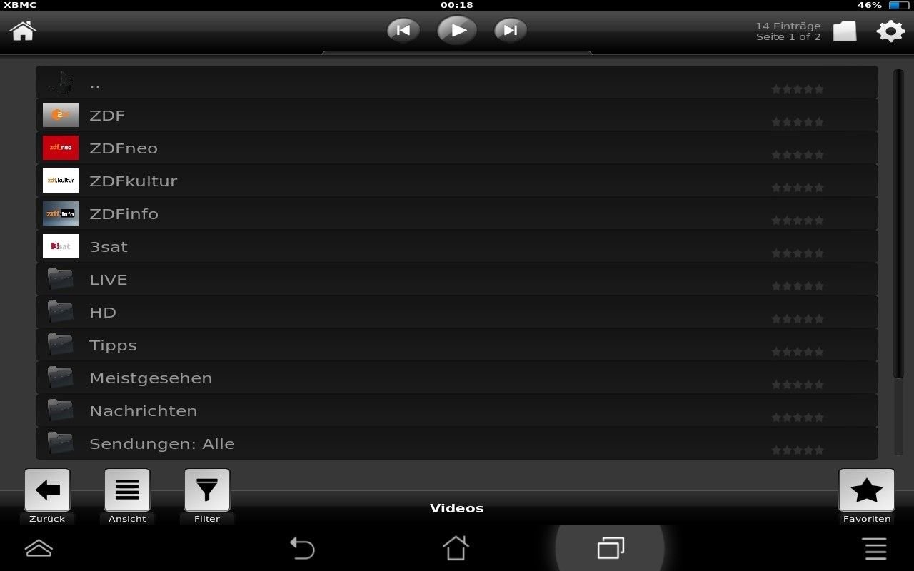

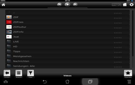

Ich habe nun mal das Addon "ZDF-Mediathek" getestet und es funktioniert.

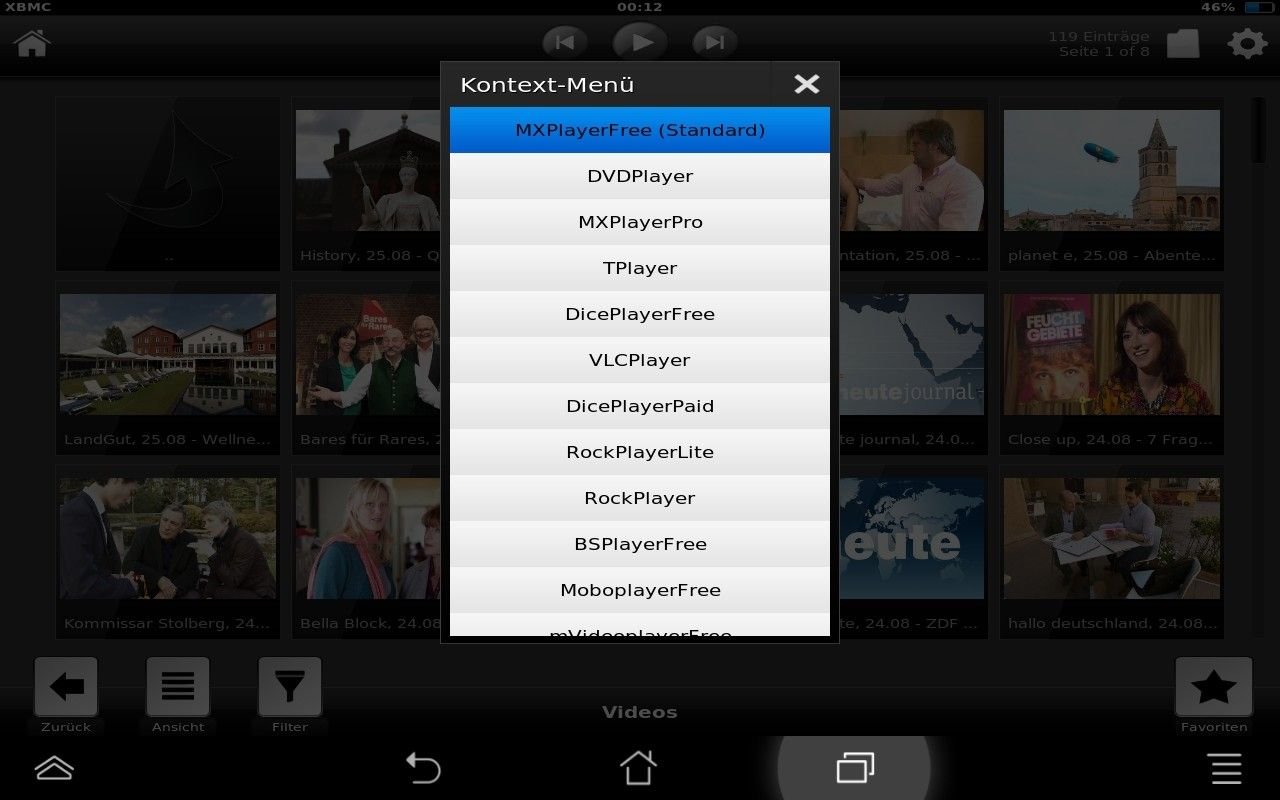

Standartmässig versucht xbmc-android den Videostream mit dem MXPlayerFree zu öffnen, was aber bis auf die Live-TV Kanäle welche mit dem Android Videoplayer abgespielt werden, fehlschlägt.
Lösung: Lange auf das Vorschaubild des gewünschten Videos drücken, dann öffnet sich ein Menü und dort drücken sie auf "Abspielen mit", welches Sie auf dem Screenshot sehen können.
Überraschenderweise sind dort schon viele Androidplayer zum auswählen eingetragen! (siehe Screenshot)
Im Falle der ZDF Videos und der anderen Sender in diesem Addon wählt man nun aus dem sich öffnenden Auswahlmenü "DVD Player" und dann wird der Video-Stream abgespielt.
Ich denke mal, daß wird sich bei anderen Video Addons genauso verhalten.
Also wenn was nicht abgespielt wird, lange auf das Vorschaubild drücken und im erscheinenden Menü euren gewünschten Player auswählen.

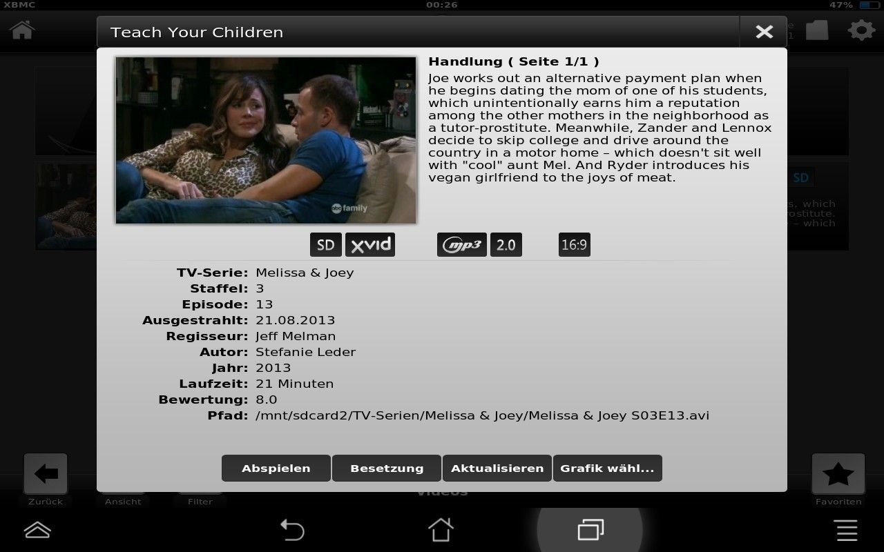

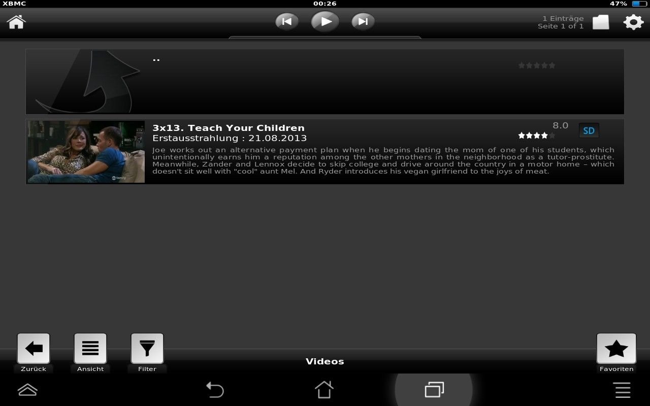

Desweiteren habe ich den TV-Serien-Scraper mit einem Beispielvideo von der SD Karte getestet und es funktioniert.
Die Serien-Informationen sowie Schauspielerbesetzung, Poster usw, werden automatisch von XBMC online heruntergeladen.
(Wichtig hierbei ist die richtige Ordnerstruktur sowie Namensgebung, Hinweise findet man dazu im Netz)
