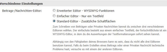

So, ich habe in den Einstellungen der Forensoftware etwas umgestellt und nun klappt's.
Trotzdem vielen Dank für die Unterstützung!
