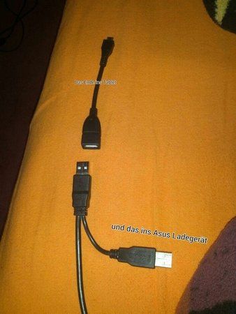

1. hostfähig ja, extra Stromquelle ist aber von nöten. Siehe Screen, so hab ich das, finde ich auch nicht wirklich schlimm.
